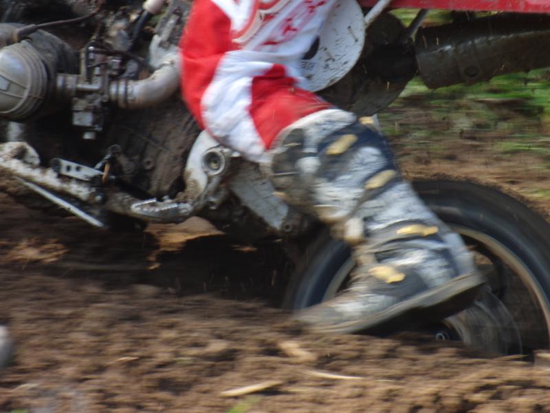

Ich war vom Ansprechen der Dello´s schon zufrieden, doch der Gasgriff ist dann eher was für Arni oder Hulk. Da musst Du schon richtig am Kabel reisen, dass sich der Rundschieber endlich nach oben bewegt.

Gast 7673
kein
Wunder wenn Du den Dello samt Q vergräbst....:D:D
Im Schlamm hängen die Züge etwas fest :p;):D
