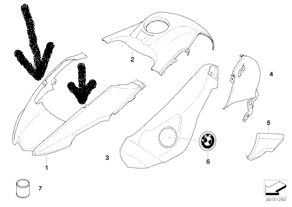

Ich würde gerne die Radabdeckung Vorne (1) und die Verkleidung Kraftstoffbehälter Mitte (2) tauschen.
Nun ein Paar Fragen dazu:
- Sind diese 2 Teile leicht abzubauen?
- Auf was muss Ich achten?
- Was muss davor alles Demontiert werden das Ich daran kann?

Hoi,
Ich möchte in keinster Weise in Furche " Der Ton wird rauher " reinhauen,
doch an Hand Deiner Zeichnung ist es fast selbstredend.
Ein Lego - Technik Plan für Kinder ist komplizierter !!
Das einzigste was Du brauchst ist Torxwerkzeug u. den Mut zum T U N !!!!!!!!!
Los gehts.
Viel Erfolg
Gruß PeterO

Das Bild sieht nach Adventure aus und laut Signatur haste auch eine. Du fängst an mit Teil 5 (und das entsprechende auf der rechten Seite) Links einfach abziehen, rechts ist ne Schraube drin, die natürlich auch raus muss. Dann beide Teile 3 (je eine Schraube unterm Schnabel nicht vergessen und dann Teil 4 abschrauben) Bei meiner ADV (2006) musste dann die Schrauben, mit denen der Tankstutzen festgeschraubt ist lösen. Dabei merken, wo die eine längere hinkommt. Wenn der Ring mit dem Tankdeckel lose ist, vorsichtig abheben, damit Du Dir die LAge der Gummiringe merken kannst, das ist beim Zusammenbau sonst ein Gefrickel. Jedenfalls kannst Du jetzt das Teil 2 einfach abheben. Die Radabdeckung (Teil 1) habe ich an meiner noch nie abgehabt. Laut dem Schaubild scheinen aber nicht mehr viele Schrauben zu sein. Ich könnte mir aber vorstellen, dass man die etwas drehen muss, um sie rauszukriegen. Solltest Du, aus welchen Gründen auch immer den Tank runter nehmen wollen (Ansaugstutzen zum Luftfilter muss raus, sonst geht der Tank nicht runter), auf der linken Seite ist ne Metallhalterung in den Tank eingesteckt, an dem Teil 4 verschraubt wird, das beim Zusammenbau nicht vergessen und beim Wiedereinsetzen des Tanks, auf die Gaszüge achten, dass die nicht verklemmt werden.
Ist eigentlich wirklich nicht sehr schwer. Mein Tip, (wenn Du das noch nicht gemnacht hast): Die Torxschrauben für die "Verkleidungsteile" haben teilweise unterschiedliche Längen. Nimm Dir ein DIN A4 Blatt Papier, schreib auf, wo die Schraube sitzt, schraub sie raus und drück sie einfach daneben durchs Papier. Wenn Du das 2-3-mal gemacht hast, weißste wo se hingehören und kannst Dir das sparen.
Viel Spaß beim Schrauben...

Hallo Bernde,
Einfach anfangen.
Wie schon geschrieben nur die verschiedenen Maße mit Einbauort der Schrauben notieren.
Ich mache mir immer Bilder und Notizen, dann ist das ganz einfach.
Meiner Meinung nach läst sich das ganze Verkleidungsgeraffel an der GS eh ganz einfach demontieren und montieren.
Also, ist keine große Sache, anfangen! ;-)
Gruß Ingo

bei der Demontage den Schnabel unter leichter Spreizung der Seiten nach vorne abziehen.
Bei der Montage umgekehrt - und darauf achten, daß die Führungen wieder in die dafür vorgesehenen Zapfen eingreifen.
Viel Erfolg!

Muss Ich bei der Demontage die Adv Scheibe und Bügel abbauen oder bekomm Ich denn Schnabel so herunter?
Ich will nämlich die Saphier Schwarz Metalic Teile meiner Triple Black gegen die Lackierten Teile in Leucht-Gelb Metallic austauschen ;)
