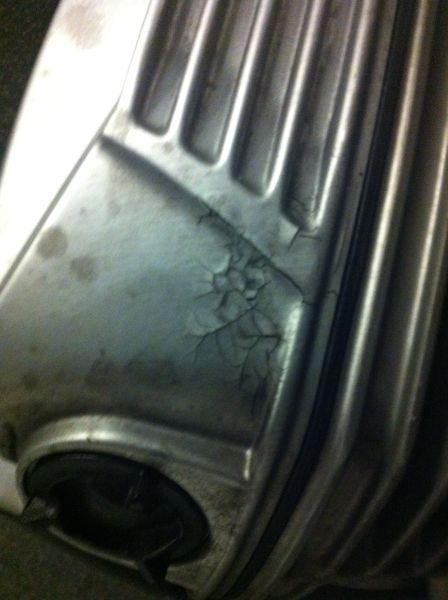

Diskutiere Der Lack ist ab im R 1200 GS und R 1200 GS Adventure Forum im Bereich Motorrad Modelle; Hat bestimmt schon mal einer von Euch gehabt. Wie passiert sowas und sollte ich eher lackieren oder ganz Austauschen. Im Idealfall wäre natürlich...

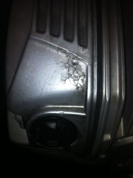

Hat bestimmt schon mal einer von Euch gehabt. Wie passiert sowas und sollte ich eher lackieren oder ganz Austauschen. Im Idealfall wäre natürlich es wäre eine Sache von BMW und die Tauschen oder Reparieren das. Hat wer damit Erfahrung? Bestimmt doch oder? Meine GS ist Bj. 2006.

Läuft wohl kaum noch über Kulanz, daher mein Rat: vom Lackierer deines Vertrauens entlacken und neu lackieren lassen im Fahrbton weißaluminium 2.

bei mir hatte sich die Lackierung vom Stirndeckel gelöst. Mittlerweile verabschiedet sich auch die Beschichtung von den Zylinder- Rippen.
Wie der Kollege schon geschrieben hat, am besten selber lackieren. Bin da auch kein Profi. Bei "Knauber" habe ich mir eine Dose Weiß- Aluminium besorgt, den Stirndeckel im montierten Zustand angeschliffen und ohne Grundierung lackiert. Sah aus wie neu und Nasen waren auch nicht zu sehen. Grundierung war bei dem hochwertigen Lack nicht notwendig. Die Temperaturverträglichkeit ist sehr hoch. Die Dose hat ca. € 11,00 gekostet. Selbst nach einem halben Jahr löst sich da nichts.

auch auf den Ventildeckelhauben tut es in der Regel ein normaler Lack, die Dinger werden nicht wirklich heiss.
Ich glaube, dass die original gepulvert sind und könnte mir vorstellen, dass in den Übergängen zwischen horizontalen und vertikalen Flächen Risse entstehen, die dann Feuchtigkeit und Salz eindringen lassen, die dann das Alu blühen lässt.

Hier hat mal einer ein bild gepostet auf dem die Dinger schwarz waren. Hat er auch selber gemacht. Sieht schon nicht schlecht aus. Werd mir das mal durch den Kopf gehen lassen.

Habe ich auch gemacht. In seidenmatt schwarz. Matt- bzw. Seidenmatt lässt sich viel einfacher sprühen als ein Glazlack. Ist nicht wirklich schwierig, vorher aber anrauhen und gründlich etfetten.
