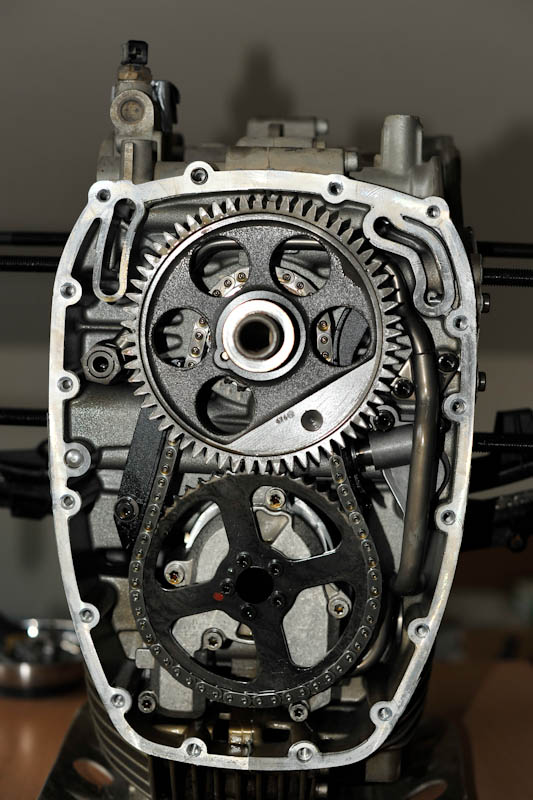

Möchte hier den Wiederaufbau meiner HP2 etwas Dokumentieren.
Nach langer Pause beding durch die liebe Arbeit kann ich jetzt etwas Zeit fassen um mit dem Vorhaben zu beginnen. :)
Am 02.05.2010 habe ich die HP2 bis in alle Einzelteile zerlegt. Heute folgte dann der Motor, nach dem ich das Getrieb mit Mühe vom Motor getrennt habe. Die Führungsbuchsen waren so Korrodiert, das sie wie verschweist waren.
Nun habe ich auch noch ein paar fragen an euch.
Wer hat eine Anleitung für den Motor bezüglich der Drehmomente usw. die er mir leihen würde?
Weiter möchte ich den Motor lackieren lassen kennt da jemand eine gute Adresse?
Der Rahmen und die Schwinge sollen ebenfalls neue Frabe bekommen wer macht sowas am besten? Habe mich hier ihm Umkreis mal umgehört aber
iss nix rausgekommen.
Zum Schluss für heute möchte ich gerne das ihr mir mal sag, wie ihr euere HP2 läckieren würdet, wenn sie mal ganz Auseinander ist wie meine gerade. Also Motor, Rahmen , Schwinge und die Plastiks...
Jeder von euch hat bestimm ganz andere Vorstellungen und vielleicht kann ich mir ja daraus meine HP2 gestalten. :)
So nun noch ein paar Bilder für die jenigen die gerne mal einen zerlegten Motor sehen wollen.

...sieht das nur aus der Ferne so aus, oder ist der Hubzapfen des vorderen Zyl. dunkel angelaufen?

@ Mind
ich hatte doch letztes Jahr im Mai einen Pleullagerschaden auf der Kurbelwelle am vorderen Zylinder. Die Teile muss ich noch bestellen.
Oder gibt es ne gute günstigere Alternative um die Kurbelwelle zu reparieren?

Ich will nicht klug schnacken,
aber es gibt sicherlich Lagerschalen
in Übergröße, dann kann die
Kurbelwelle auf das Maß geschliffen werden.
