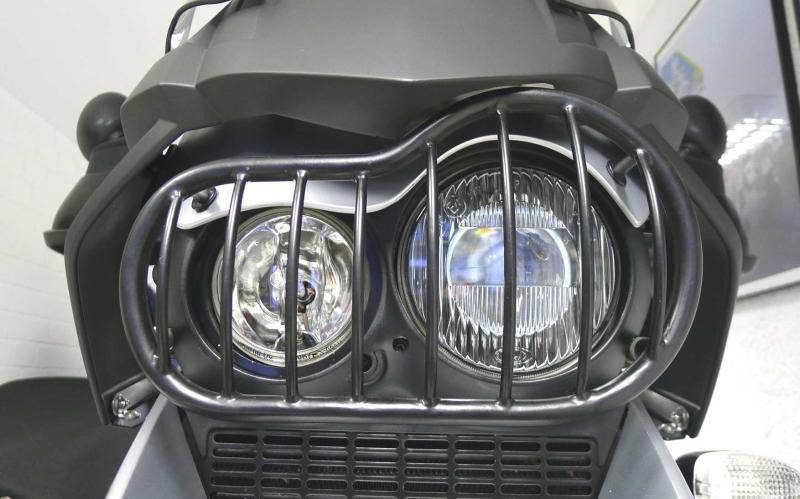

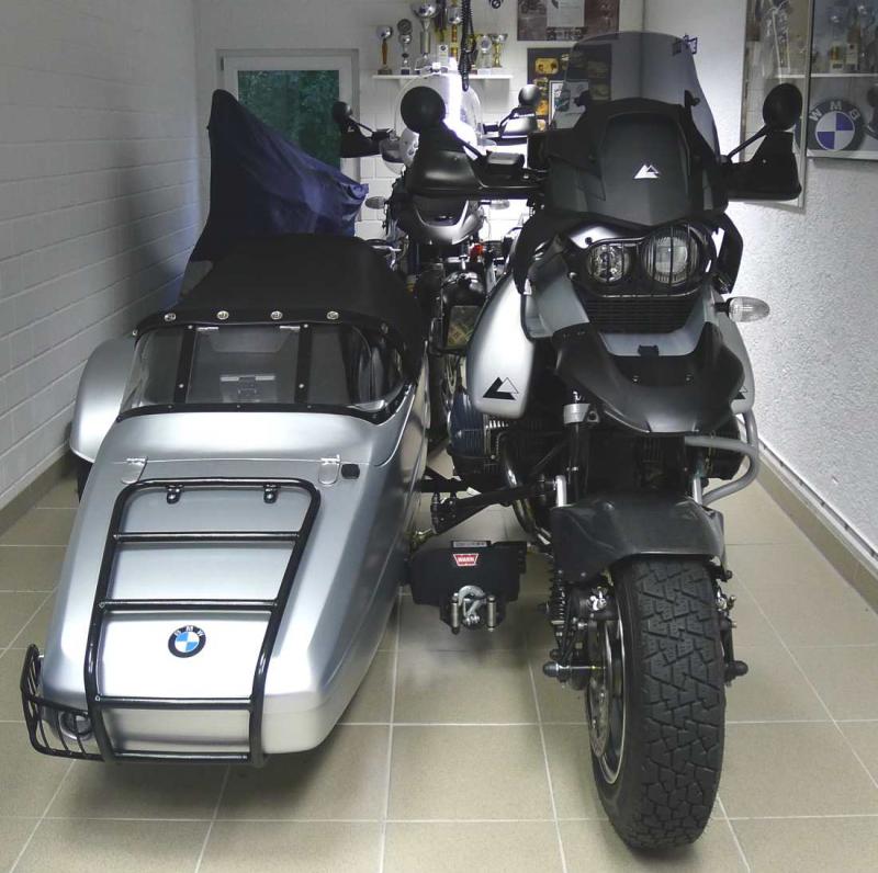

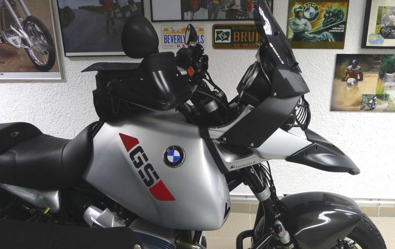

So,
für alle die mal die selbe Frage haben sollten.
NEIN, das original Lampenschutzgitter passt nicht mit der Desierto 3 an der R1150GS ADV!
Aber..... mit etwas Mut kann man es passend machen, oder besser gesagt die Desierto passend machen in dem man das was stört, aus der Verkleidung mit dem Dremel raus fräst. Wenn es fertig ist, sieht es so aus als sollte es schon immer so sein.
Aber seht selbst:
