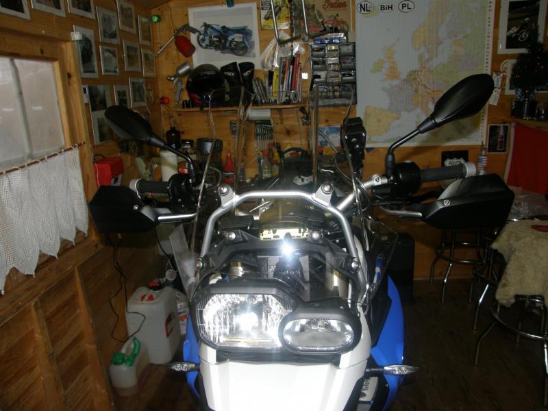

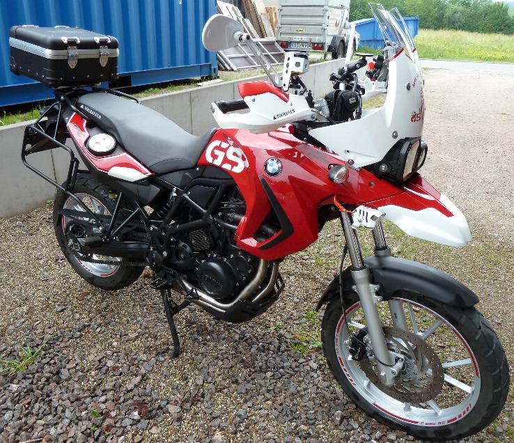

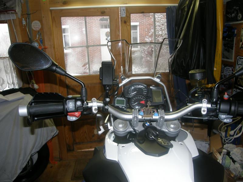

Hi Klaus,
wie oben geschrieben. Aufsatz nur gelegentlich, weil eigentlich zu laut.
Geht auch nur bei steiler gestellter Scheibe.
Bei der normalen 800er Scheibe war es mir mit dem Aufsatz zu laut, der Windschutz war nur minimal besser.
Fahre jedoch auch den Hornet Erndurohelm ohne Akustikkragen.
Es hilft nur ausprobieren, weils ist wie bei den Reifen. Jeder empfindet anders.
Die Desierto würde mir auch gefallen, aber über 500 euronen sind mir zu viel für Kosmetik.

@GSAchris: Wie hast du die Scheibe steiler hin bekommen? Die ist doch fest mit dem Bügel verschraubt - und der ist ja auch ziemlich unbeweglich.:confused:

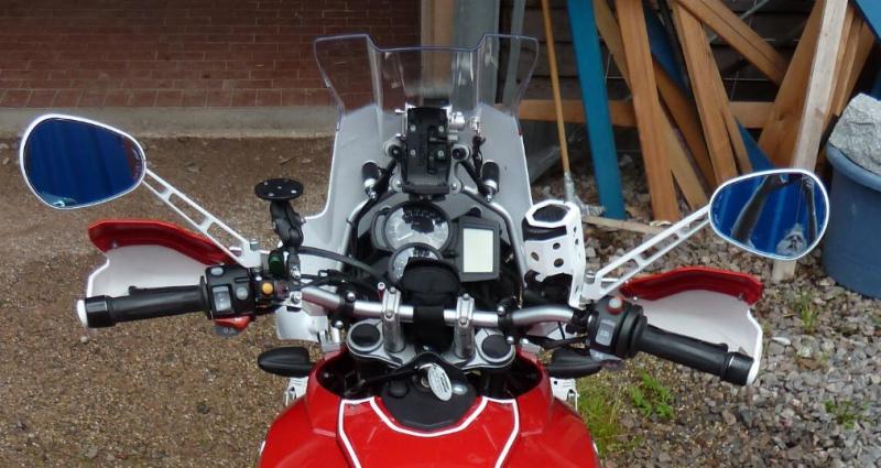

Am Haltebügel ca. 3,5-4 cm lange Distanzstücke angefertigt und Schlossschrauben reingemacht.
Dann noch einen Haltebügel für das Navi gebogen und den an den Schlosschrauben mit befestigt.
Die mittleren Schrauben der 4 unteren längere Schrauben mit Gummi Unterlegscheiben geniommen,
die 2 unteren Schrauben passten unverändert.
Für die beiden hinteren Schrauben ( unten am Haltebügel) einfach neue Löcher in die Scheibe gebohrt.

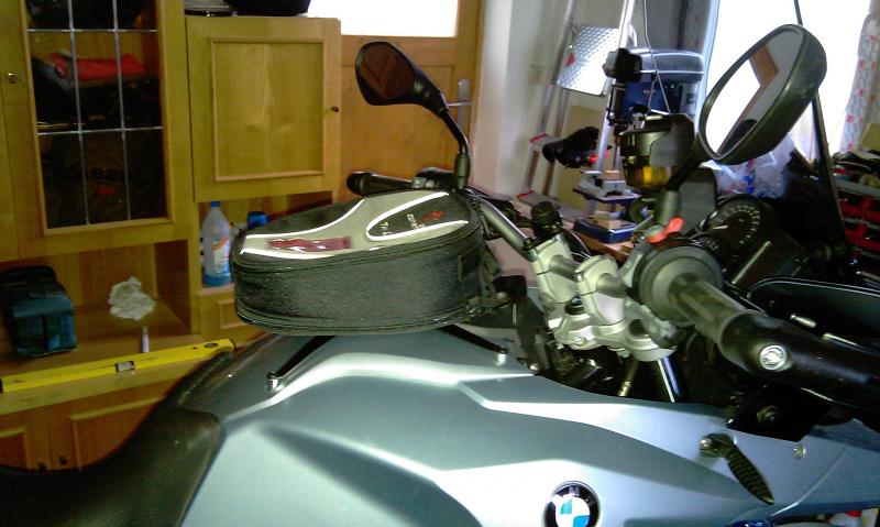

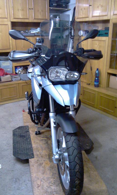

hallo GSAchris,
damit steht die Scheibe ja fast so steil wie meine Wunderlich Ergo 36cm.
mal sehen wie Sie sich fährt???

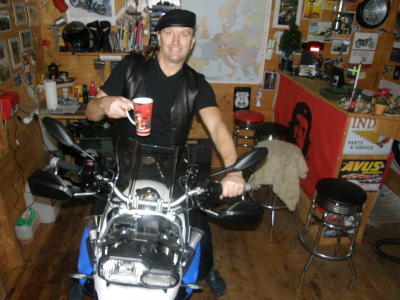

moinsen
heute war sie endlich da die neue Tourenscheibe von BMW.
DerAnbau gestaltete sich ein wenig fummelig aber das Ergebnis kann sich sehen lassen.
Der halbe Hahn kommtmeiner alten 1150er zumindest oben herum jetzt deutlich näher.
in der nächsten Woche wird dann noch der neue Sturzbügel verbaut und im Frühjahr noch die AC Schnitzer dann hab ich sie bald komplett.
aus dem Land ohne Kurven
