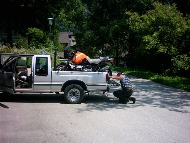

L7
L7
Joined
Jul 27, 2005
Messages
218
Moin Twintreiber9
Habe das wie Muddyfox auch gemacht.
Ab auf den Pickup, ohne Laufschiene.
Wenn Du das Moped fest genug (nicht zu fest) nach allen Seiten abspannst, ist das i. O..
Gruß L7
