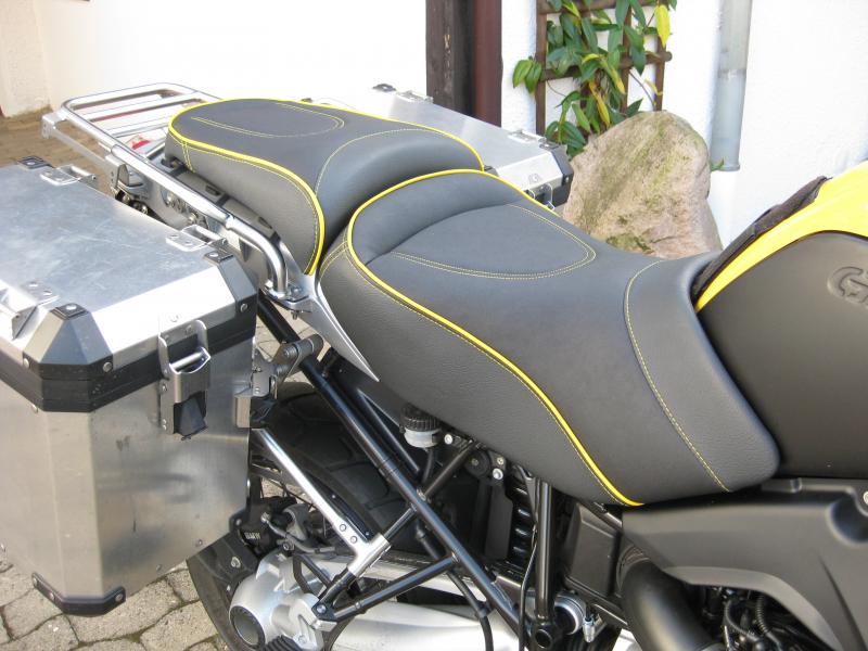

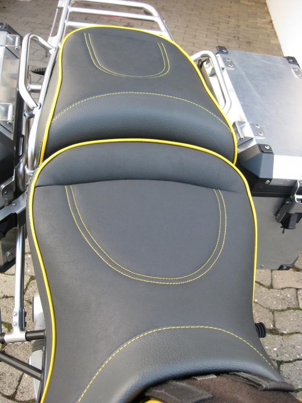

Hoffe, dass meine Steißbeinschmerzen jetzt gelindert werden. Hat alles ein Sattler südlich von Hannover gemacht. Konnte leider bislang erst eine halbe Stunde testen. Die Geleinlagen befinden sich unter den halbrunden Nahtaplikationen.

Sieht sehr wertig aus!
Feedback wäre echt hilfreich. Je aufrechter die Sitzposition umso eher leide auch ich unter Steißschmerzen.
Auf meiner 1150GS war das sehr ausgeprägt, nach 1-2 Stunden fing es an unangenehm zu werden.
Ein Tausch gegen die Kahedo-Bank von Wunderlich brachte nichts, ausser dass sie härter und noch unangenehmer war.
Ich bin gespannt ob das Gel-Kissen zufriedenstellend funktioniert.

http://www.motorrad-sitz.de/
Der Preis ist relativ je nach Ausstattung und Material. Diese beiden Bänke kosten aber inkl Gel weniger als EINE Fahrersitzbank bei den bekannten großen Herstellern. Zudem sieht sie für mich auch besser aus. Ob sie tatsächlich besser ist muss ich erfahren. Kann bei dem Schwei.......wetter allerdings etwas dauern.

Sieht ja sehr gut aus! Bin auch gespannt wie es sicht fährt/sitzt.

Die schaut super aus. Ja bin auch sehr auf deinen Bericht gespannt. ;-)

Hi Aussehen tut´s ja Klasse......
Nur ein Tipp,
Kedern ( die an dem Rand laufen ) scheuern sich mit der Zeit ab und das schöne gelb is weg.....
Ebenso drücken sich die Kedern an den Oberschenkeln durch.... das gibt auf die Dauer Drucklinien.
Die Erfahrung hat uns nach 60tkm gelehrt das alles was auf der Sitzfläche nicht absolut eben ist sich durchdrückt, so schön die U Form ja auch sein mag aber das gibt Druckstellen.
Die großen Hersteller die auch selber Testfahrten machen, haben mittlerweile alle die Sitzfläche aus einem Stück..... nicht umsonst.
Aber dennoch wünsche ich dir viel Spaß damit.....

als Fachmann kann ich nur sagen...Top-Handwerksarbeit

Sieht toll aus!
Schreib unbedingt einen Erfahrungsbericht!
Ich hab auch noch den Originalsitz auf meiner GS von '05 und die Polsterung über dem Schloß ist im Original ja verdammt dünn und ich weiß nicht ob ich mir eine Wunderlich Sitzbank kaufen soll oder meinen Sitz beim Sattler neu machen lassen soll!

gütsch du kannst die Handwerksarbeit nicht schlecht schreiben
schau mal bei deiner Baehr-Sitzbank auf Bild 2 oder 3
http://www.gs-forum.eu/r-1200-gs-und-r-1200-gs-adventure-94/ecm-baehr-sitzbank-ist-fertig-79872/
jeder Fachmann, der etwas davon versteht kann an Nahtfürung etwas aussetzen
ich habe heute eine Touratech-Sitzbank überarbeitet und habe wiederholt festgestellt
alle kochen mit Wasser, es ist und bleibt absolute Handarbeit.

was soll ich den da sehen ????
Ich rede ja auch nicht die arbeit schlecht, sondern das die Nähte nicht auf die Sitzfläche gehören !!!!
