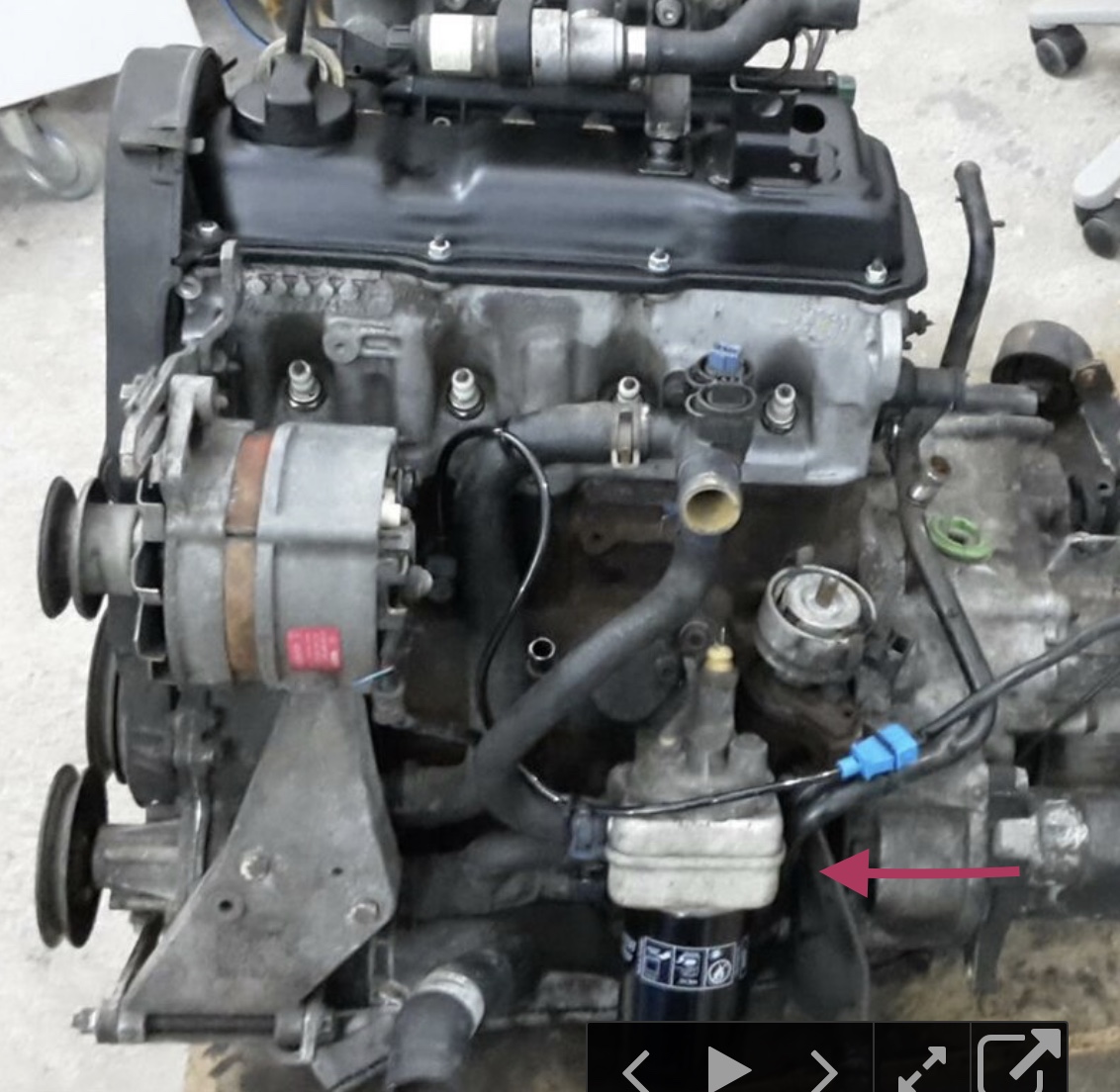

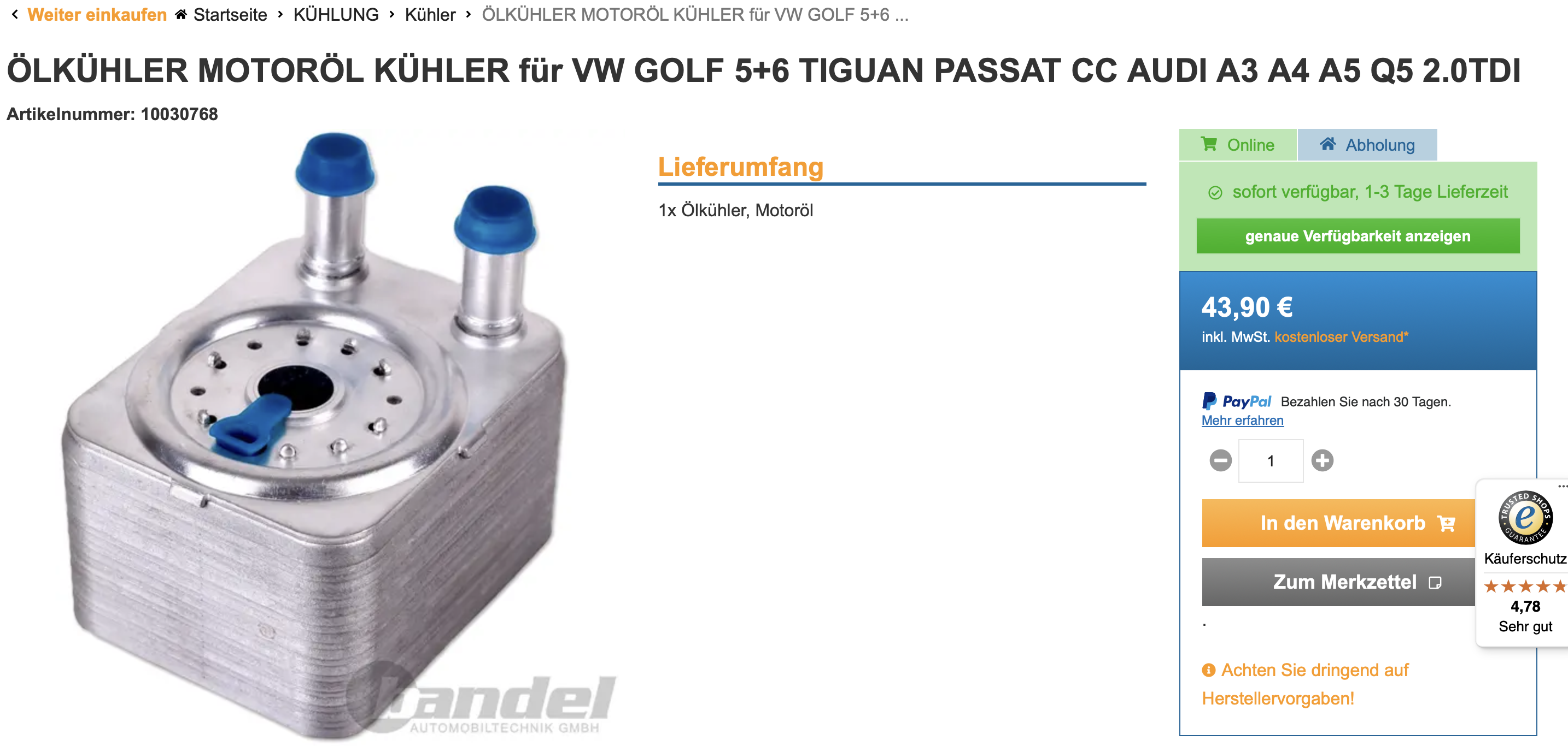

Bist du deiner Behaupten da sicher ???
Also meine beiden Autos aus dem VAG Konzern haben Öl/Wasser Wärmetauscher.
Der vom Tiguan wird so aussehen, die beiden Stutzen sind für die Wasseranschlüsse. Am Flansch wird der Ölfilter montiert. Die große Bohrung ist für die Schraube, damit der Wärmetauscher am Motorblock festgeschraubt werden kann und bietet gleichzeitig das Gewinde um den Ölfilter aufschrauben zu können. Simpel und bewährt, aber wenn "kaputt", dann Wasser im Ölkreis und umgekehrt :- ( . Ein eigener Öl/Luft-Kühler ist natürlich schöner, würde aber mehr Platz erfordern und wäre teurer.
Am Motor dann so , Pfeil zeigt den Wärmetauscher, an dem der Ölfilter montiert ist.
Das Problem der Telelever Motorräder könnte der Platz sein.
Andere verbauen dort ihre Ölkühler wie z.B Ducati an der Multi V4.
Die Luft/öl-gekühlten BMW Boxer hatten doch im Schnabel den Ölkühler?
An meiner betagten R100/HPN habe ich auch mittig einen Ölkühler im Rahmen und das Öl wird im Sommer, zu zweit, zügige Passfahrt auch warm.

Und wie erklärst Du dir dann die hohe Öltemp. im Anhängerbetrieb bergauf?
Deiner Behauptung nach dürfte dann ja keine ( zu ) hohe Öltemp enstehen.
Ich behaupte nicht, ich zeige die Konstruktion und die ist allem Anschein nach in deinem Fall zu schwach dimensioniert.
Über einen kleinen Tauscher und vielleicht auch noch zu klein dimensionierten Wasserkühler kann die Wärmemenge nicht mehr abtransportiert werden. Im Hängerbetrieb bergauf sind ja die Luftmengen durch den Wasserkühler auch geringer als bei >140km/h auf der BAB.
Simple Physik, mit einer Wasserpistole kann man auch keinen Wohnungsbrand löschen, ebenfalls zu schwach dimensioniert. Eine einzelne MotoGP-Bremse bekommt auch keinen 40to in 10mm gestoppt, auch zu schwach dimensioniert.
- Je nach Anwendungsfall muss vom Entwickler gerechnet werden. Aber es besteht kein Gesetz, dass das immer so zu leisten ist. -
VW sollte halt bei Anklicken der Option "Anhängerkupplung" auch neben Fahrzeug-Bremsen auch Fahrzeug-Kühlung in einer verbesserten Variante dem Kunden liefern. Aber das kostet Geld, brauchen viele nicht und schmälert die Marge. In einer Probefahrt mit einem Anhänger, Fahrzeug ausgeliehen über das Wochenende, wäre der Mangel der Auslegung des Herstellers aufgefallen. "Vermutungen, Versprechungen vs. real geliefert vom Fahrzeughersteller".
Immer wenn du die Antwort nicht finden kannst, dann ist die Antwort Geld.
Gute Öle, ausreichende Ölmenge, passendes Wechselintervall, Kühler, Filter könnten helfen. LKW ziehen ganz andere Sachen über ganz andere Strecken mit ganz anderen Intervallen. Die Hersteller wissen wie es geht, aber liefern es halt nicht immer. Auch hier "Stückzahlen und Gier vs. zufriedener Kunde" - ähnlich dem Verhalten beim Massenmodell "BMW GS" und was BMW Motorrad hier an Lösungen präsentiert. Irgendwann eben nicht mehr spassig.
Bei VW T5/T6 reden wir ja hoffentlich nicht von "ausgereift und zur Anforderung passend konstruiert"? Das wird von Mami und Papi am Wochenende zum Fahren ins Grüne genutzt, Picknick und ansonsten die Fahrräder einschliesslich Nachwuchs verladen. Vom ehemals hervorragenden Zugfahrzeug ist nicht mehr viel übrig geblieben. T4 mit 1 Mio km, wenig Rost werden für unfassbare Beträge angeboten. Fragen?
An meinem Cooper Works ist für das Deutschland ein Lüfter zur Getriebekühlung montiert (Heisslandausführung nennt sich das). Das ist kein schweres Fahrzeug, aber jemand hat Temperaturen im Fahrbetrieb in einem deutschen Sommer gemessen und dann kam ihm die Idee mit dem Lüfter.
