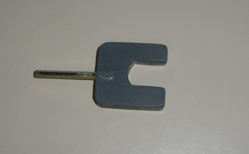

So, jetzt sind noch einmal 1,50 € für einen 3 mm Imbusschlüssel dazugekommen und die Sicherung ist komplett.
Aus einem Kuststoffteil, das bei mir in der Grabbelkiste lag, eine 11 mm Schlüsselweite ausgesägt und ein 2,5 mm Loch gebohrt, gekürzten Imbusschlüssel eingepreßt, fertig.
