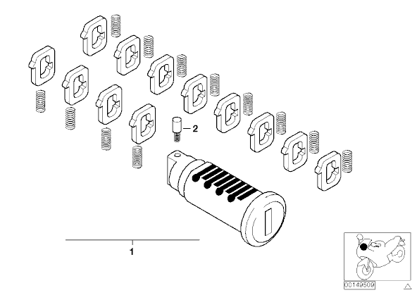

So, gerade kam wieder ein Anruf vom Mechaniker: Bei der ganzen Aktion wurde auch die Aufnahme (also das Gußteil) für den Schließzylinder erheblich beschädigt. Neuteil 90€ dazu die Einbaukosten 200€...
Finde das Teil leider gerade bei RealOEM nicht, sonst könnte ich mir ein genaues Bild davon machen, was jetzt genau im Eimer ist.
Was meint Ihr, Neu bestellen oder doch versuchen gebraucht zu bekommen? Das Problem ist: Ich weiß nicht ob die Versicherung noch was übernimmt, es wird wohl mehr auf Sachbeschädigung als auf Diebstahlversuch herauslaufen, da ich sagen wir "zu wahrheitsgetreu" bei der Polizei die Anzeige aufgegeben habe. (Das Motorrad wurde nicht bewegt, keine Veränderung des Standortes) Zumindest vermute ich das.
