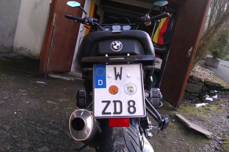

Das ist auch nur eine Faustformel.Ich habe einige an LED-Rücklichtern verbaut gehabt,bei einigen funktionierte das, bei anderen nicht.
Aktuell habe ich dieses Rück-und Bremslicht (siehe Foto) verbaut und musste die Widerstände Austauschen.
Ich habe jetzt für das Rücklicht 8.2 Ohm/ 25 W und für das Bremslicht 47 Ohm /5W verbaut,und alles ist ok.
