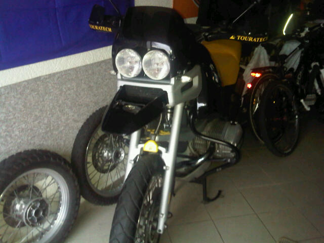

Hallo zusammen,
danke für die Tipps.
Ich habe es getan und mir die von mir geposteten Scheinwerfer gekauft.
Habe sie direkt beim Hersteller in Düsseldorf abgeholt. War echt interessant, da der alte Herr, der mich dort empfangen in seiner noch aktiven Zeit verschiedenste Scheinwerfer selber hergestellt und vertrieben hat. War wohl allerdings nicht so erfolgreich wie geplant aber was solls. War jedenfalls nett. Ich habe mir dann die Scheinwerfer zur Brust genommen und anstelle des Busscheinwerfers eingepasst. War einiges an Arbeit, hat sich aber meiner Meinung nach gelohnt (siehe angehängtes Bild). Interessant finde ich, da beide Scheinwerfer komplett identisch sind, d.h. beide haben Stand, Ablend- und Fernlicht. Also völlig legal mit E Prüfzeichen. Da die Stromaufnahme auf Grund der hohen Leistung (110W) fast 10A ist, habe ich eine einfache Relaisschaltung mit 2,5qmm Kabel verbaut um auf der sicheren Seite zu sein.
Die Fahrten bei Dunkelheit hat eine bessere Ausleuchtung der Fahrbahn gezeigt als beim Busscheinwerfer.
Also bis dann
Stefan
