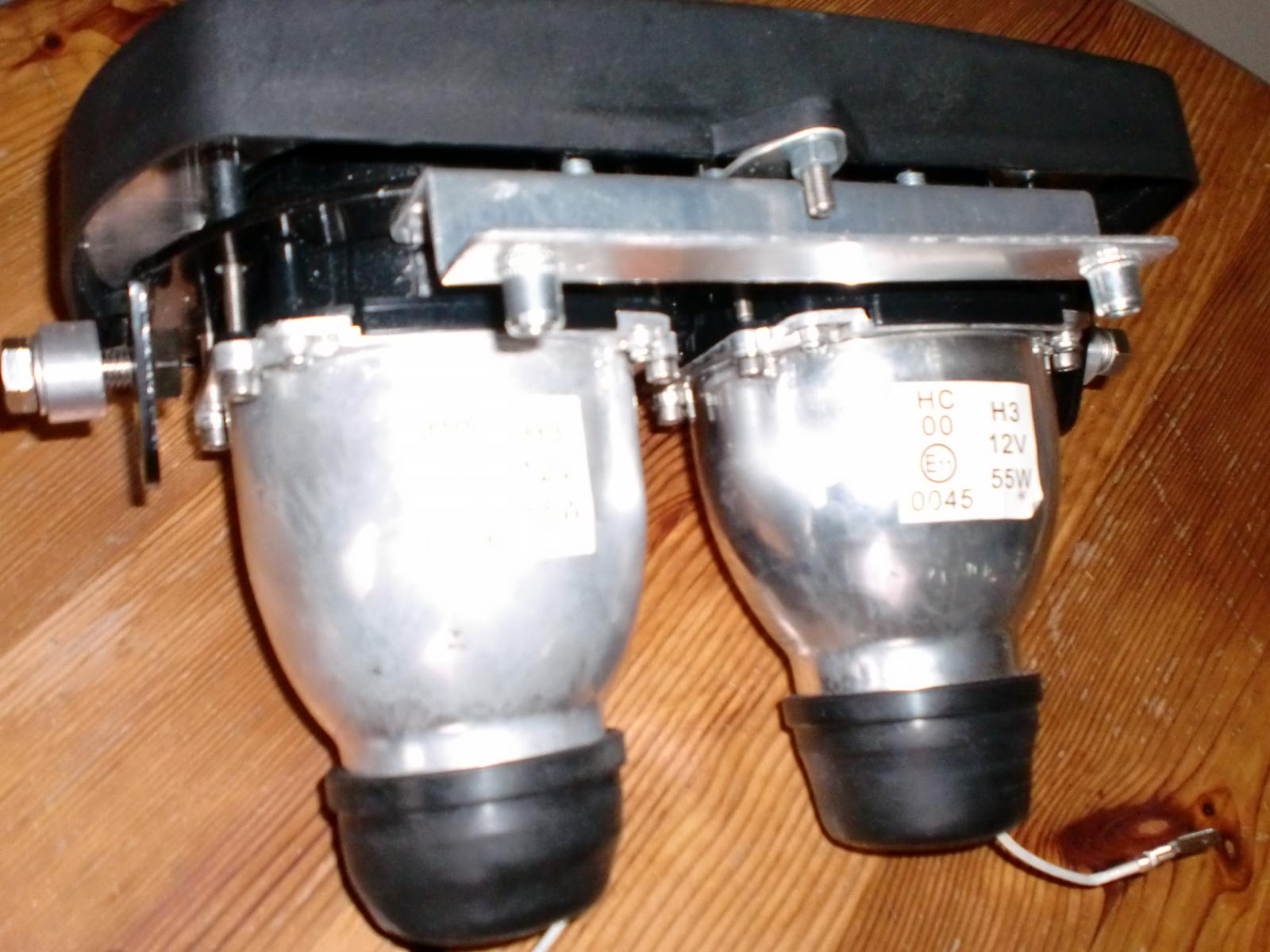

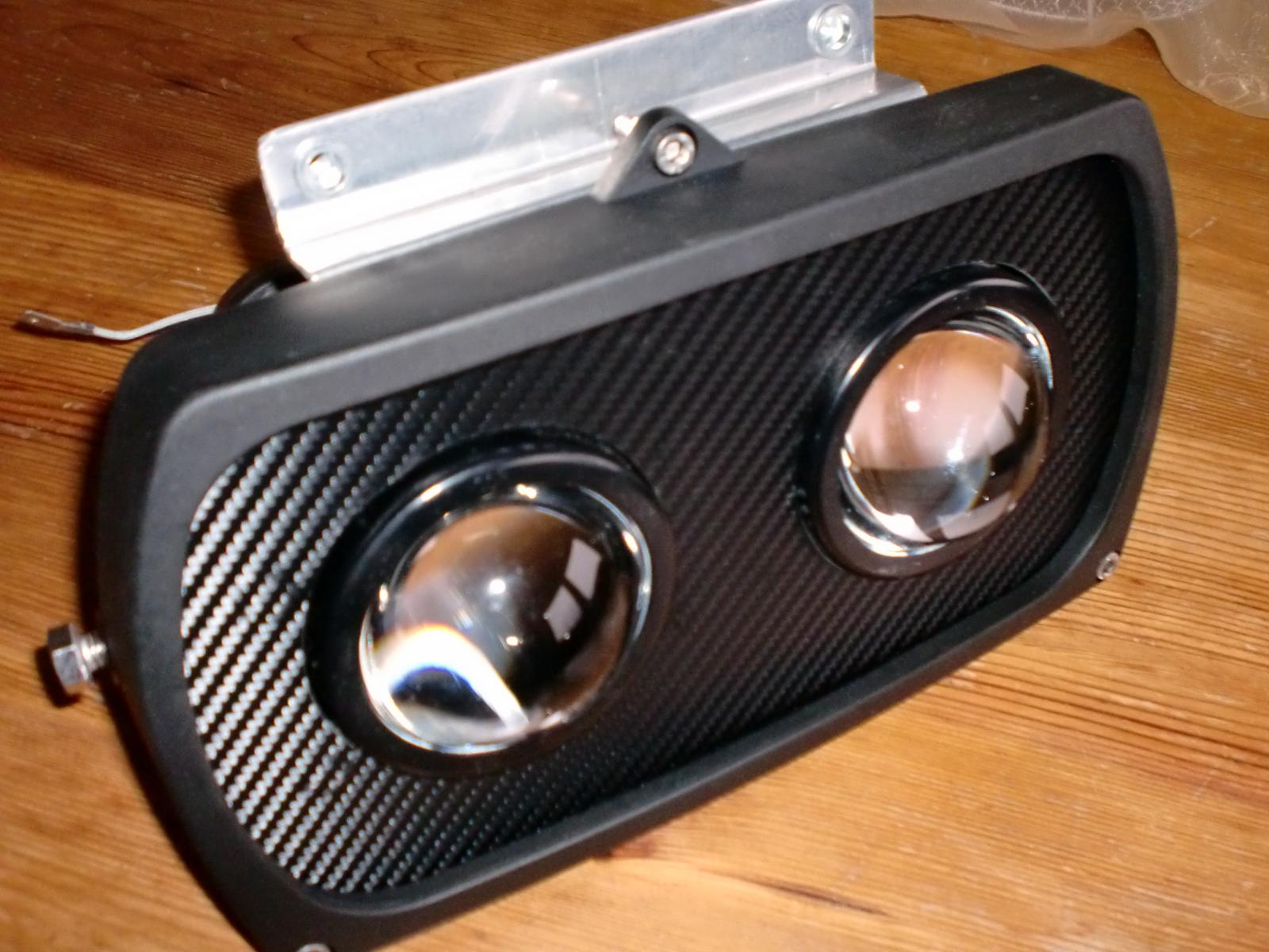

Hatte mal mit den Touratech De geliebäugelt, die sind halbwegs o.k. Zum selberbauen funktionieren die Universal De Scheinwerfer von Polo - Louis , passen zwei nebeneinander. Die normalen flachen Taugen in der Größe alle kaum etwas

Habe noch was gefunden, das sind die zwei DE Scheinwerfer von Polo, denke ich, in einen orig. Lampenrahmen eingebaut.
