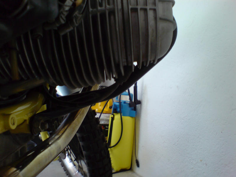

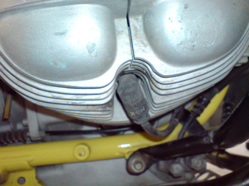

Hi Johannes,
DoZü macht schon Sinn bei den großen Einzelhubräumen. Klingelneigung geht weg trotz geringerer Frühzündung (von 32° auf 26°), Verbrauch -1l, Ankicken ohne Unterscheid sehr schwierig.
320° Nocke ebenfalls ne gute Empfehlung.
Habe seit 1995 Q-Tech drin, mir ist aber 2x das Zündsteuergerät gestorben (fährt aber auch mit BMW-Original-Teil, also als Ersatz seitdem immer dabei).
Was nicht dran ist, geht auch nicht kaputt, und ne DoZü hat eindeutig mehr oder veränderte Teile, die unteren Zündkerzen(-stecker) gucken weit raus und man kann die in Spurrillen schon mal abfahren, und die langen Zündkabel sammeln auch schon mal Unterholz (oder sie sind eng und sauber verlegt). Nur so ein paar Gedanken dazu.
grüße, basti

Findest Du?

Basti
Basti
Joined
Oct 10, 2005
Messages
256
Location
Neu Wulmstorf
HP2E, R1200GS TÜ TB
Ja!
Ich hab mir die Dinger vor 2 jahren in Rumänien abgefahren, tiefe Rillen, steinhart, war vielleicht auch ein Steinchen mit im Weg.
Und die Zündkabel mit hochgewirbeltem Unterholz hab ich mir in all den jahren 2x abgerissen.
Alles kein Drama, aber wer fragt, soll auch ne Antwort haben.
grüße, basti

Wo Du recht hast....
Basti said:
Ja!
grüße, basti
...hast du recht!
Und Dank der zweiten Kerze läuft sie trotzdem weiter. Hatte mal beim Drecksuhlen einen Ausfall am oberen Stecker...!
Doppelt gemoppelt.....;)
