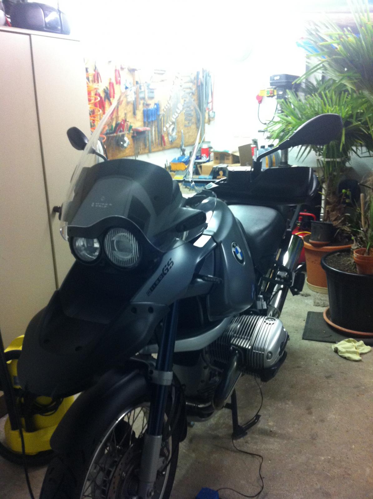

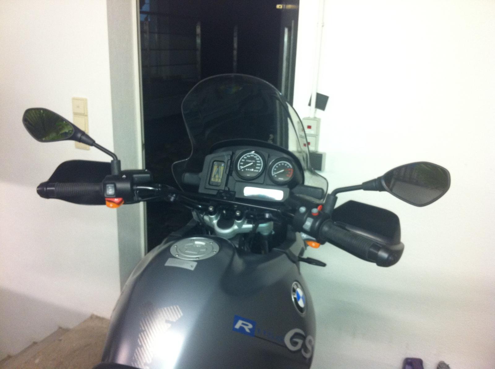

Hier noch das Ergebnis, für alle die auch auf der Suche sind: Die Adapter haben genau das gemacht was sie sollen und passen wunderbar. Wer nicht die technischen (und handwerklichen) Möglichkeiten hat sich selbst eine entsprechende Hülse zu bauen, dem kann ich diese gut verarbeiteten Adapter auf jeden fall empfehlen. Danke nochmal an Larsi und Vagabund!
Hier das Ergebnis - ich bin zufrieden :)
Larsi
Larsi
10.07.2007
29.430
Honda NT1100 DCT, Harley Davidson Street Glide Police, R1150GS (RoGSter), R1200S,
:daumen-hoch:
Vagabund
Vagabund
21.08.2006
173
R1200GS ADV (2011)
Schaut doch ganz Ordentlich aus! :)

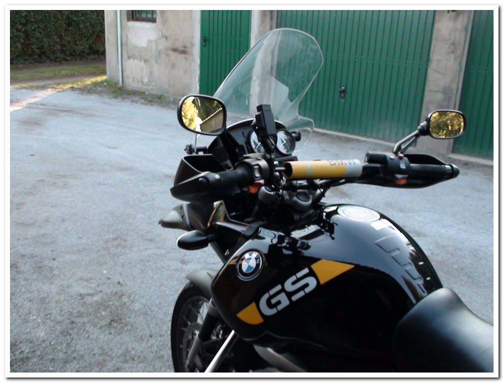

Hallo ,ich habe gerade vor ein paar Tagen auch die Spiegel meiner R1150 GS gegen die der Aprilia Dorsoduro ausgetauscht und bin wirklich sehr mit dem Ergebnis zufrieden .Die beiden Originalspiegel der Aprilia Dorsoduro bekommt man für 50 Euro im Onlineshop und sie sehen wirklich genau so hochwertig aus wie die Originalspiegel der F800 GS.Das ganze wirkt meiner Meinung einfach sehr viel frischer,aber ohne dass es das Motorrad zu sehr verändert .Das einzigste was man zum Umbau benötigt sind zwei Verlängerungen (M8 Außen x M10 Innengewinde ) Tolle Sache für kleines Geld .....
Was ich euch nicht empfehlen würde ist ähnliche Spiegel bei Auktionshäusern zu erwerben die nicht original BMW oder Aprillia sind .
Habe bereits im Vorfeld die schlechte Erfahrung gemacht ,dass zum ersten das Spiegelgehäuse viel zu leichtgängig zu verstellen war und obwohl es in der Beschreibung des Artikels beschrieben war die E Nummer fehlte.
Grüßle Pedro001:cool:IMG_0987.jpg
juekl
juekl
01.09.2007
11.880
Essen NRW
Hallo
da hättest Du doch auch gleich schöne Spiegel anbauen können.
Ich meine nur so.

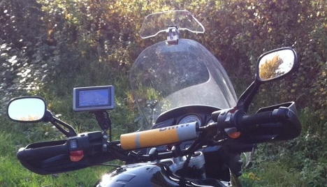

Ich dachte jetzt kommen echt ein paar geile Kracher Spiegel... Und dann sowas - ein echter Komiker :smiley-laughing::noway:
Hallo
ist ja schön, daß du lachen kannst, aber deine sehen aus wie von einem Chinaroller.
Alleine schon die Spiegelaufnahmen sind eine Zumutung, aber es muß ja dir gefallen.
Jetzt lache ruhig weiter.
Gruß :smiley-laughing:

Die Spiegelaufnahme ist in der Tat nicht so sexy. Vielleicht kann man das mit einem anderen Adapter besser lösen.
Dein Navi/Halter und dieses "Segel" über der Scheibe sind jetzt aber optisch auch nicht so der Bringer und alles andere als dezent "integriert".
Also, wenn ich hier schon ein auf Stylepolizei machen, dann geht sowas ja mal garnicht...
PS: Nur meine Meinung. :-)

Die Spiegelaufnahme ist in der Tat nicht so 5exy. Vielleicht kann man das mit einem anderen Adapter besser lösen.
Hi
mein Navihalter ist so, wie er vorgesehen ist und keine Bastellösung.
Da fahre ich -bei voller Fahrt- mit der linken Hand rauf und bediene den ohne hinzusehen
während die Bastelbrüder immer am Strassenrand stehen und rumdrücken.
Und mit dem Windabweiser fahre ich bis 130 Km/h, ohne mir Bohnen in die Ohren stopfen zu müssen.
Was willst Du bei einer GS "dezent "integrieren" bei dem zerklüfteten Teil, je neuer je schrecklicher.
