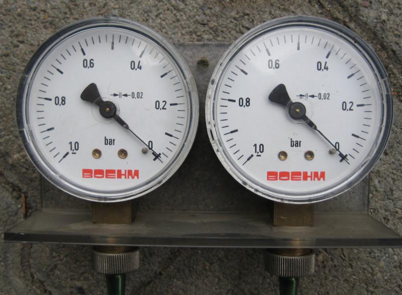

ich würde gerne selbst die Drosselklappen meiner GS 1100 syncronisieren.Ich habe die Anleitung bei Powerboxer schon gelesen.
Allerdings würde ich gerne vorhandene "Böhm Uhren" verwenden ,um keine Schlauchwaagen-Teile bauen zu müssen.
Hat jemand damit Erfahrung oder eine andere gute Methode unter Verwendung herkömmlicher Unterdruckmanometer?
Ich muß zugeben , bisher noch nichts mit der Synchronisation von 4-T Motoren zu tun gehabt zu haben. Daher kann ich nicht einschätzen, wie groß der Unterschied Li.-Re. sein darf. Das heiß z.B., ist eine Zeigernadelbreite schon zu viel? Vielleicht kann das ja jemand für mich gut verständlich erklären. Danke schon mal vorab.
Gruß Thomas

Hallo Thomas, wenn du es richtig gut haben willst, dann bau dir die Schlauchwaage nach Wiemann / Gerd / Powerboxer..
Die Unterdruckuhren mit Messbereich -1 Bar kannst du vergessen das wird nichts genaues.
bei den Uhren zittern entweder die Zeiger oder sie haben eine Dämpfung und man kann nicht genau genug sehen/ einstellen.
Welcher Messbereich ist denn auf deinen Uhren?
Bei der Schlauchwaage sieht man den Unterschied zwischen rechts und Links, da ist 1-3 CM Wassersäule ausrechend genau.
Noch Fragen?
Gruß Klaus

Guten Morgen,
die Uhren haben einen Anzeigebereich von 0 bis - 1, 0 Bar. Dann werde ich mich wohl doch mal mit den Schlauchwaagen beschäftigen. Ich habe bisher die Uhren auch nur angeschlossen und konnte im Standgas einen Wert von -0,3 Bar mit einer Zeigerbreite Differenz ablesen.
Gruß Thomas

Guten Morgen,
die Uhren haben einen Anzeigebereich von 0 bis - 1, 0 Bar. Dann werde ich mich wohl doch mal mit den Schlauchwaagen beschäftigen. Ich habe bisher die Uhren auch nur angeschlossen und konnte im Standgas einen Wert von -0,3 Bar mit einer Zeigerbreite Differenz ablesen.Gruß Thomas
also müsstest du eine Uhr mit höchstens - 0,5 bar Maximalwert haben, dann eine mit 100 mm Durchmesser um die Paralaxenfehler minimal zu halten, und auch bei 1,5 m Abstand noch ablesen zu können.
Der Preis wäre dann so ca. 100.- für welche mit Glyzerinfüllung und geringer 1.5 oder 1.0 % Tolleranz, also uninteressant, wenn man was Genaueres günstiger haben kann.

Schlauchwaage ist konkurrenzlos exakt und billig!
Hallo Thomas,
ich habs vor kurzem einem Ungläubigen vorgeführt:
Ich hab eine der legendären Böhm-Syncrotester-Uhren direkt an eine Seite meiner Schlauchwaage angeschlossen und an der anderen Seite per Mund Unterdruck erzeugt.
Ergebnis: Ich hatte bereits die ganze Ölsäule hochgezogen (Differenz an meiner Schlauchwaage also mehr als 130 cm!), da hat die Böhm-Uhr gerade mal angefangen, minimalst den Zeiger zu bewegen.
Als Ablesewert an der Böhm-Uhr hätte man aber immer noch genau NIX festgestellt und behauptet, die Synchro stimmt perfekt.
Also vergiß alles, was nicht Schlauchwaage heißt!
Vielleicht kann ja mal ein Twinmax-Eigner den selben Versuch nachvollziehen und berichten?
Grüße vom elfer-schwob

Diese Uhren gehen ja von 0bar bis -0,1bar sind ja schon mal sehr genau.
Hallo Synchro-Freaks,
ich glaube da gibts einen mittelgroßen Irrtum, was die Genauigkeit der Uhren im Youtube-Pfideo angeht:
Die Uhren im Film zeigen einen Wert um die 0,04 an.
Meine Böhm-Uhren zeigen aber bei gleichem Szenario 0,4 an!
Meine deutschen Böhm-Uhren sind in "bar" geeicht, die osteuropäischen im Film wohl auf MPa.
Und laut Wikipedia gilt:
Die international verwendete Einheit (SI-Einheit) des Luftdrucks ist das Pascal (Einheitenzeichen Pa) oder die in Deutschland und Österreich gesetzlich ebenfalls zulässige Einheit Bar (Einheitenzeichen bar, 1 bar = 105 Pa).
Die von Dir zitierte Genauigkeit der Youtube-Uhren von 0,1 bar bei Vollausschlag würden für diesen Versuchsaufbau wohl net ausreichen, da müßten die Zeiger auf der Uhr schon viermal rumgehen, um die 0,4 bar, die dort tatsächlich herrschen, zu erreichen!
Somit sind die Film-Uhren net besonders genau, sondern gleich ungenau wie meine!
Die Uhren messen ja keinen Druckunterschied zw. den beiden Saugrohren, sondern jeweils den dort aktuell anliegenden Unterdruck und dürfen daher keinen extrem kleinen Messbereich haben.
Die Geräte für die Druckdifferenz-Messung sollten dies natürlich erfüllen.

Es gibt auch andere Uhren.
Diese sind bereits um den Faktor 10 schlechter als die Schlauchwaage.
Die auf den obigen Fotos taugen ja eher zum messen des Reifendrucks :D
