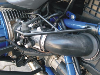

Der Stecker des Drosselklappenpotis sitzt nicht optimal da er nach oben zeigt. Auf einigen Fotos habe ich gesehen, dass der Drosselklappenpoti um 180° gedreht wurde. Das hat den Vorteil, dass der Sturzgefährdete Stecker besser geschützt ist.
Hat das jemand schon gemacht und kann mir beschreiben wie das geht? Der Poti sitzt auf der Welle und die hat eine Abflachung. Einfach um 180° drehen ist somit nicht möglich. Vielleicht muss die Drosselklappe erst von der Welle abgenommen und dann die Welle um 180° gedreht werden.

warum verbaust du nicht einfach einen Drosselklappenpotischutz, wie er von den üblichen verdächtigen angeboten wird?
das hat zumindest keine Auswirkungen auf die Motorperipherie...

Diese Abweiser sind mir alle bekannt. Wenn der Stecker nach unten zeigen würde könnte man auf Abweiser (fast) verzichten.

Bei mir war das Problem mit dem Poti der Fahrer (also ich) der in schwierigen Situationen mit dem Crossstiefel gegen den Poti gekommen ist, da hilft auch kein verdrehen, deshalb hab ich einen (modifizierten) Potischutz dran. wie man an der abgeschürften Farbe erkennen kann, ist er auch nötig.
Kann man mit bischen schweißen auch selber, ist kein Problem.

Wenn man(n)
auf so großem Fuß lebt wie ich,
Meine MX Stiefel sind Größe 47:eek::D dann ist das Problem besonders groß!
Hatte erst den TT-Schutz am Poti- bin ständig mit dem Stiefel erst recht drann hängengeblieben und der Stiefel ist oben kaputt.
Jetzt habe ich auch die "Bügel" dran wie Tiger,ist aber auch nur bedingt besser.

... einen (modifizierten) Potischutz dran. wie man an der abgeschürften Farbe erkennen kann
Tiger
Hast ein Photo davon? Das obige ist das von AQ.

meins ist auch von AQ, aber ich hab auf beiden Seiten noch einen dritten Arm dazugeschweißt.
http://
Sehen ganz gut aus und wirken bestimmt besser als die originalen.
Welche Farbe hast damit gemeint: "Das Ganze dann noch in 958 lackiert"?
Die Wintertage sind lang, also werde ich irgendwan nachsehen ob ich nicht doch eine Weg finde den Stecker nach unten zu drehen. Die Schützer von AT oder Konsorten wären da eine zusätzliche Sicherung.

958 ist der Farbcode für das indigoblaumetallic, also das HP-blau
meine Schützer sind jetzt aber silber
