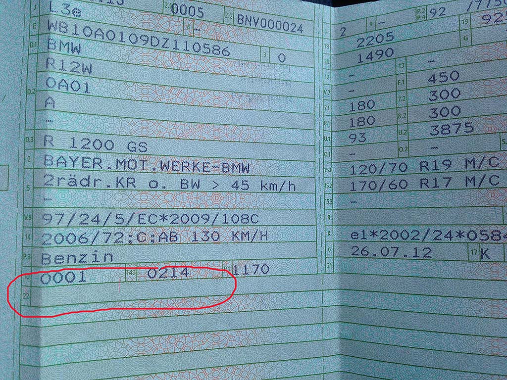

So, nachdem ich meine neue LCA zugelassen habe, kann ich was belastbares zu dem Thema Reifenfreigabe sagen:
Es ist definitiv keine Reifenfabrikatsbindung mehr eingetragen! Ich darf also jeden Reifen fahren, der die richtige Größe und Tragfähigkeit aufweist und das kleine „e“ im Kreis trägt. Ich brauche KEINE Freigabe mehr mitzuführen!

Interessant.--was steht denn bei im Schein unter Nr 22 ??
Maxell63
Maxell63
Joined
Aug 29, 2006
Messages
2,378
Location
Wiesbaden
R 1250 GS
