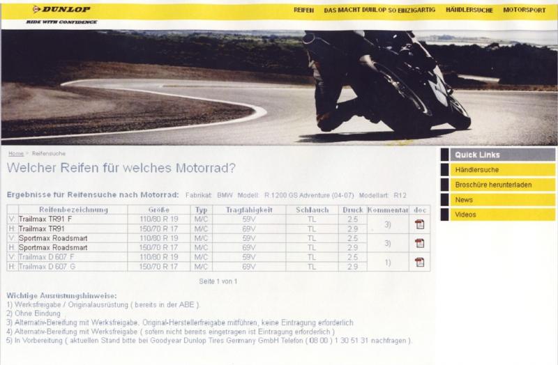

Hallo Hajü,
hier mal im Anhang die Reifenfreigabe für die Adv. 2004-2007.
Der DRS2 ist da nicht dabei.
Mit Dunlop habe ich mich gestern in Verbindung gesetzt, der DRS2 ist nicht auf der oben genannten Maschine getestet worden und somit gibt es auch keine Freigabe für das Modell.
