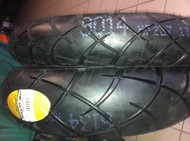

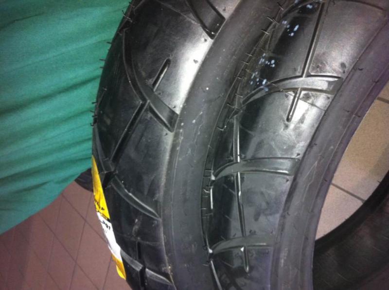

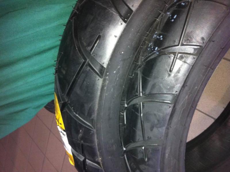

Hallo zusammen,
Ich hätte zwei Fragen zum Dunlop TR91
Wenn ich auf den Pfeil Lagrichtung schaue und die Reifen nebeneinanderstelle ist das Profilbild vorne und hinten gegenläufig. Haben andere TR91 Besitzer das auch so festgestellt?

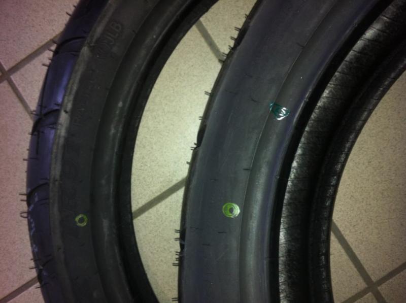

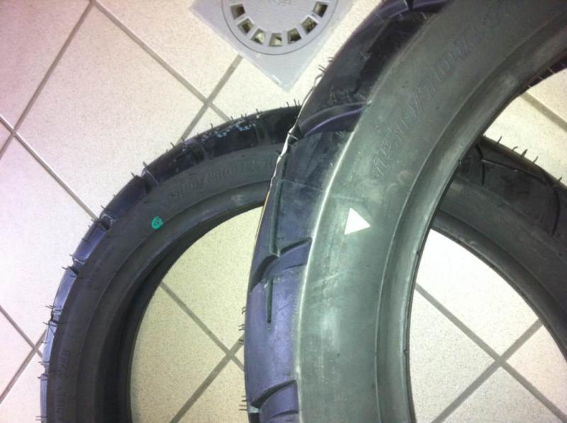

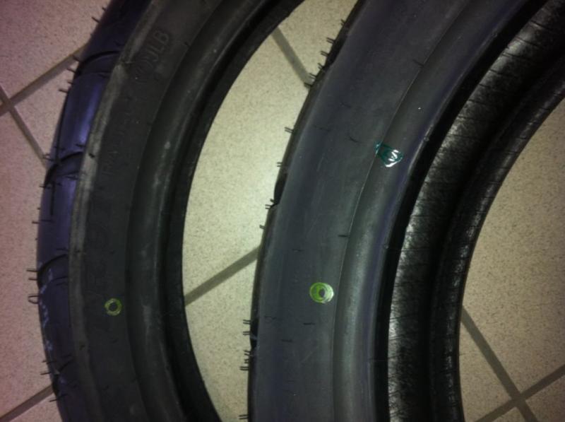

Welche der beiden Markierungen soll die Ventilposition darstellen? Der Kreis oder das Dreieck?
Besten Dank im Vorraus für ein Feedback und Gruss, AlainImageUploadedByTapatalk 21363424654.457831.jpgImageUploadedByTapatalk 21363424675.858823.jpgImageUploadedByTapatalk 21363424695.023297.jpgImageUploadedByTapatalk 21363424711.293088.jpg

An ein Versehen glaube ich nicht. Zumindest ist bei meinen Anakee II das Profil auch gegenläufig.

Ist bei meiner 1150er damals auch so gewesen. Das ist normal, gewundert hat es mich auch erst:).

Damit wird dem Umstand Rechnung getragen, das beim Motorrad das Hinterrad hauptsächlich Traktion beim Beschleunigen braucht und beim Vorderrad hauptsächlich Traktion beim Bremsen benötigt wird.
Traktion wird also an beiden Rädern in genau gegensätzliche Richtungen benötigt. Unterstellt man, dass ein laufrichtungsgebundenes Profil nur in einer Richtung die beste Traktion hat, muss also vorn und hinten entspechend der besten Traktion montiert werden.
