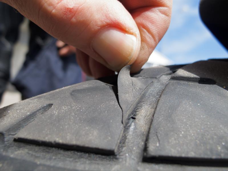

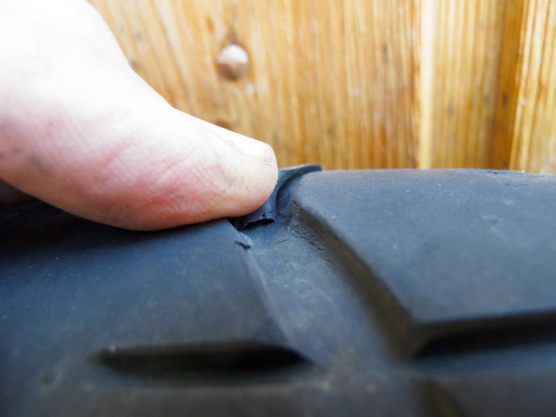

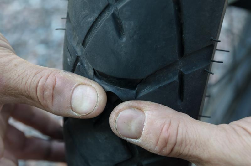

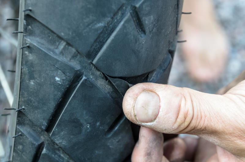

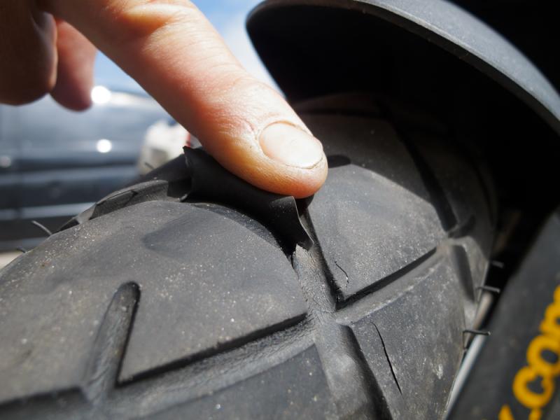

Ich fand ja den TR91 auch super toll ... aber nur so lange, bis ich einen, meiner Ansicht nach schwerwiegenden Produktionsfehler entdeckt habe. Vor vier Wochen habe ich Dunlop Schweiz um eine Stellungnahme gebeten. Da ich bisher keinerlei Antwort bekommen habe, scheint denen das Problem wohl egal zu sein.
Wenn sich die Lauffläche von der Karkasse löst, dann kann das zu lebensgefährlichen Situationen führen und ich denke, dass man dieses Qualitätsproblem nicht ignorieren darf!
Da ich mich noch mindestens zwei Monate auf meiner Tour durch Nord- und Osteuropa befinde, habe ich weder Zeit, Lust, noch besonders gute Möglichkeiten, um diese Geschichte bei Dunlop zu eskalieren, aber vielleicht liesst hier ja jemand mit, der einen besseren Draht hat. Ich hab nur nen Draht zu Michelin.
AA-20130628-2583.jpgAA-20130628-2579.jpgAA-20130628-4931.jpgAA-20130628-4926.jpgAA-20130628-2561.jpgAA-20130628-2559.jpg

unschön, keine Frage und auch, dass Dunlop sich nicht äußert, aber eine Laufflächenablösung von der Karkasse sieht anders aus.

Die Fläche sieht für mich auf den Fotos sehr glatt aus, fast wie ein Schnitt?

sehe ich auch so, scheinen Brüche/Schnitte im Randbereich der Blöcke zu sein.
- mit welchem Druck bist du gefahren
- waren viele Gravelroads mit scharfkantigem Schotter dabei
- hat der Reifen einen Sägezahn
Ich hatte diesen Phänomen mal bei einem Michelin Anakee 2 der vorne einen extremen Sägezahn hatte. Natürlich in den Alpen. Habe dann den Sägezahn mit einem Cuttermesser etwas geglättet. Also nur die hochstehende Kante abgeschnitten. Danach war er leiser, die Ausbrüche wurden nicht mehr größer und wir sind noch 3tkm damit gefahren. Außerdem habe ich den Luftdruck bei beiden Reifen 0,2- 0,3 bar über den Sollwert angehoben.

So ein SchAdensbild ist doch auch in dem Tr 91 Fred gezeigt worden. Ich kann das hier auf dem Handy nicht vergleichen, ist das eine doppelte Einstellung ???
sieht für mich wie ein und der selbe Reifen aus, ich möchte ja nix Böses denken, abeeerrr......

also Lauffläschenablösung von der Karkasse seh ich da nicht, der Gummi ist eingeschnitten, da bist du über etwas drübergefahren, vor allem weil es auch nur an dieser einen Stelle ist.

An einen Schnitt dachten wir zunächst auch. Ausser mir haben den Reifen noch vier andere Personen angeschaut, und wir alle sind der Meinung, dass es kein Schnitt ist. Der Reifen ist momentan in Finnland gesichert. Ich werde ihn gerne eine unabhängigen Person zur Begutachtung geben.
Schlimm finde ich, dass Dunlop überhaupt nicht reagiert hat. Ich hab denen über ein Kontaktormular auf ihrer Website geschrieben. Nur Text, und das Angebot, dass ich ihnen gerne ein paar Bilder schicken werde. Innerhalb von vier Wochen sollte man da schon irgendeine Reaktion erwarten können, oder?

stimmt ein Reaktion seitens Dunlop wäre schön. stimmt auch dass das Schadenbild bei Canario sehr ähnlich ist, soweit man das auf Fotos beurteilen kann.

Und es ist beidemal auf F800GS passiert. Zufall?

Und stellt euch vor, beide Reifen waren schwarz und rund, und die Fahrer der Mopes gehören beide der Spezies Homo Sapiens an, sind männlich, sprechen Deutsch und leben in Europa. Soviele Zufälle auf einmal, kann es einfach nicht geben.
Dass beide BMW Motorräder fahren halte ich in diesem Forum noch für den grössten Zufall!
Spass beiseite, beide male isses ein 90/90 21 und das Schadensbild sieht in der Tat ähnlich aus. Vielleicht kommen ja beie Exemplare aus der gleichen Presse. Der Reifen ist während ca. 9500 km, die ich ihn drauf hatte maximal 5km auf Schotter bewegt worden, und das waren immer nur Zufahrtswege.

Wenn die beiden Reifen tatsächlich nix miteinander zu schaffen haben, dann sollte sich Dunlop dazu äussern, auch wenn die beiden Reifen schon ziemlich abgenudelt sind. Ein fast identisches Schadensbild durch äussere Einwirkung halt ich auch für recht selten. Sehr seltsam alles.

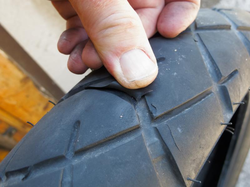

Einen Schnitt dieser Art hatte ich mal an dem Ur-Tourance, ich konnte mir das auch nicht erklären und auch wie auf dem letzten Bild vom TR91 kam man kaum auf die Idee, dass das von außen mechanisch passiert gewesen sein könnte. Da das bei mir bei weitem nicht so massiv war, bin ich einfach weitergefahren, der Schnitt hatte sich auch nicht mehr vertieft und war dann irgenwann weg. Richtig beruhigt war ich dann, als ich einen noch kleineren am Anakee3 hatte, auch da keine Ahnung, aber irgendwie muss ich da über irgendwas drüber gefahren sein. Ich hatte das aber immer am Hinterreifen.
Auf den Dunlop Bildern sieht man aber auf Bild 6 auch, dass rechts daneben noch zwei kleinere Schnitte sind, so als ob da jemand mit dem Teppichmesser quer drüber wäre. Mit dem massiven Schnitt würde ich allerdings auch nicht mehr weiterfahren. Eigentlich schade drum, die Pelle sieht aus, als ob man da noch n paar Touren mit hätte machen können.

Mich wundert nur das der "Schnitt" bei zwei unterschiedlichen Fahrern sehr sehr identisch ist. Daher war ich auch der Meinung es ist ein Fake. Sind es tatsächlich unterschiedliche Reifen der gleichen Bauart, bin ich mir nicht mehr sicher ob es ein Schnitt ist. Vielleicht mal Vergleichen Hansemann, Du bist ja Reifenfachmann durch deine Testerei und kannst sicherlich zur Lösung beitragen.

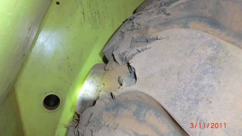

Also ich glaube auch nicht, dass das eine Karkassen ablösung ist.
Hier mal ein Foto von einer Karkassenablösung, zwar von einem 15t Fahrlader aber eigentlich sind die Effekte gleich:

Die Lauffläche wird afaik als Streifen um die Karkasse gewickelt.
Evt. haben sich da Anfang und Ende des Streifens beim Vulkanisieren nicht richtig miteinander verbunden, und beginnen sich an der Stoßstelle/Überlappung wieder zu trennen ?
Ich bin kein Fachmann, sondern fahre ca. 20 000 km im Jahr Motorrad. Da mir ein naturgetriebener Spieltrieb und Neugier innewohnt, fahr ich auch mal unterschiedliche Reifen und reiß dann die Klappe auf.
Der Reifentest in 2010 war natürlich ein Highlight, da hat man einfach mal verschiedene Reifen auf dem gleichen Mopped ganz konkret abwechselnd gefahren und verschiedene Reifeneigenschaften direkt vergleichen können.
Was genau mit den beanstandeten Dunlops passiert ist, weiß ich natürlich nicht und spekuliere auch nur wie alle anderen im Thread hier. Aus der Ferne kann man nicht diagnostizieren, sondern nur Wahrscheinlichkeiten ausloten und diskutieren.
Ob die Lauffläche als Streifen gewickelt wird? Ich weiß es nicht genau! Wie entstehen dann aber die Gumminäschen, die an den Neureifen dran sind? Ich denke mal, dass die aus kleinen Löchlein in der Reifenform stammen, damit da die Luft raus kann, wenn das Gummi in die Form gebracht wird. Das ist auf jeden Fall ne Frage, der ich nachgehen werde.

Bin mit Canario aus dem anderen Thread weder verwandt, bekannt, noch verschwägert.
Das kann ich bestätigen. :)
Das Schadensbild ist wirklich fast zu 100% identisch und ich dachte erst ich seh nicht richtig. Die kleinen Schnitte/Risse rechts und links des mittleren Profilblocks waren bei mir bei Kilometerstand 3000 definitiv noch nicht vorhanden, bei 6000 km dann schon. Daher und nach Ansicht Deiner Bilder schliesse ich einen Schaden durch äußere Einwirkung nahezu aus.
Beides mit 90/90-21 auf F800GS. Ggf. hat sich bei den oder einigen der Reifen mit der "K"-Kennung ein kleiner Fehler in einer Charge eingeschlichen. Leider habe ich den Reifen nicht mehr. Gemeinsam hätten wir ggf. etwas bei Dunlop erreichen können.
Ist zwar PKW-Reifen, wird beim Möp aber nicht anders sein:
