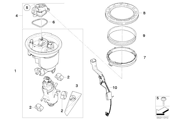

Ich fahre eine EZL 07.2010 und produziert 03.2010 und nix Modell 2011. Und da ist ein Hebelgeber verbaut, wie es auch der Teilekatalog sagt.
R 1200 GS 10 (0450,0460) Kraftstoffpumpe / Füllstandsgeber
16117677883$9.02
10Hebelgeber
1
16147722472
+Pfand
Schaust du:
Iss Hebelgeber und nicht Foliengeber.

Leute,
vertraut mir doch einfach mal! Aus realoem:
K255 R 1200 GS Adve. 10 (0470,0480) Kraftstoffpumpe / Füllstandsgeber
Das ist ganz klar der Foliengeber, siehe beigefügtes Bild. Das gilt aber nur für das Model 0470, für 0480 (und nur diese Nummern sind ausschlaggebend) ist auf der gleichen realoem Seite für das gleiche 2010er Model der Hebelgeber abgebildet.
Guckst Du hier:
http://www.realoem.com/bmw/partgrp.do?model=0470&mospid=52023&hg=16&fg=14
Oben Model 0470 mit Foliengeber, unten 0480 mit Hebelgeber.
Reinhard, Du hast 'ne 0480er und ich 'ne 0470. Vermutlich hast Du auch schon so einen schicken Entlüftungspiltz am HAG (hat meine noch nicht).
Alles klar soweit?
GZ
