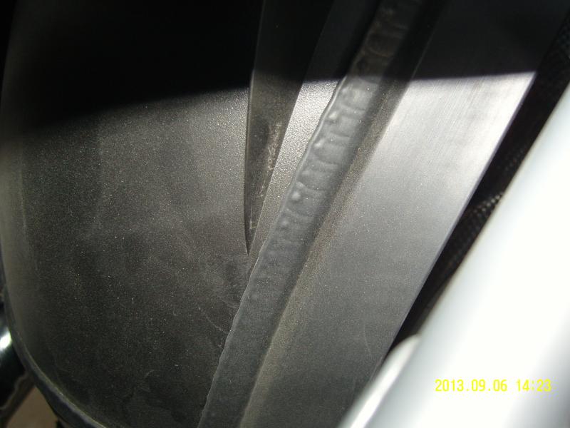

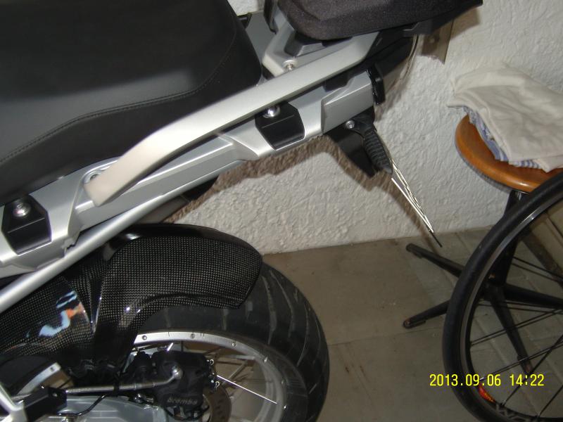

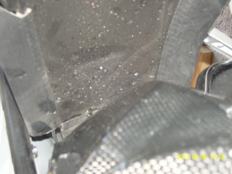

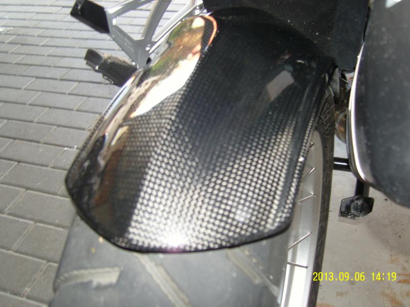

Hallo Achim,
ich habe mir das Teil von Ilmberger verbaut und auch mein Nummernschild habe ich ein wenig schräger angebracht. Habe oben an der Verschraubung vom NS Moosgummi untergelegt und unten einen Keil aus Moosgummi montiert. Dadurch hat das NS einen Winkel erhalten, der den Spritzschutz hinten ersetzt.
Außerdem habe ich am inneren Kotflügel der GS zwei Gummilippen angebracht, die das spritzene Wasser nach vorn verhindert.
Puschel

Merci Puschel,
offenbar bist Du zufrieden mit Deiner Lösung?
Falls ja, gehe ich es auch mal so an.

Habe auch den Original-Mudsling verbreitert wie auf den Fotos. Werde seither nicht mehr eingesaut als bei Motorrädern üblich.
Und wow... Deine GS schaut super aus! ;)
