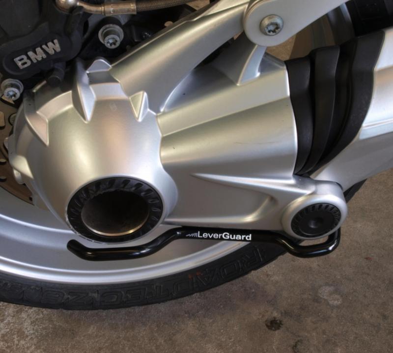

Hallo zusammen
habe jetzt auch mal ein Foto von meinem gemacht. Und einen Bericht drüber bei motorrad-presse.com gefunden. Ist kein Plastikfummel, sieht gut aus und steht meiner richtig gut.
Grüßle Regina
SeverX9
SeverX9
10.09.2007
509
Wien
K 1200 R / EX R1100GS
Und beim ersten Fahrbahnkontakt verbiegt sich das kleine Staberl und drückt dir am Kardan die Kanten ab!
Oder schlimmer, er verbiegt sich komplett und dann sind die 89€ hin und dein Gehäuse!
Hier wurde die Maschine nur Vorsichtig auf den Boden gelegt, dafür braucht man diesen Guard nicht!
das ist aber erst mal reine mutmassung oder?
hast du schon einen echten umfaller oder rutscher mit so einem ding gesehen?
sobald der erste sich mit dem ding mault, interessiert mich das ergebnis schon.

Hallo zusammen,
mein Freund und ich haben an unsere 12er GSA diesen hier montiert
Ob es was hilft ist mir egal, passt optisch klasse zur 30 Jahre GSA ... und im falle eines Falles regelt es eh z.B. die VK-Versicherung ... alles andere ist mir wurscht.
Das was du montiert hast ist ein "Unterfahrschutz" fürs Gelände, kein Sturzbügel. Sieht aber ganz gut aus(Optisch)
Schutz bei einem Rutscher auf der Strasse = 0
hast du schon einen echten umfaller oder rutscher mit so einem ding gesehen?.
Na klar ist es eine Mutmassung und gesehen habe ich das Ding auch gerade das erste mal!
Wenn sie hinten auch noch befestigt wäre, würde ich sagen ja ist OK, aber so?
Aber man könnte es leicht testen.
Schätze das Ding ist einfach eine 15?mm starke und 25-30? cm lange gebogene Eisenstange(vom Spannpunkt bis zum Ende)
Spannen wir mal so eine Stange in einen Schraubstock ein und schlagen mal nur! mit einen 2 Kilo Hammer drauf.
Wahrscheinlich wird es mir die Stange vom Spannpunkt bis zum Ende um ca. 1-2 cm verbieben.
Und zwischen dieser Stange und dem Gehäuse ist von den Fotos her nichteinmal so viel Platz.
ERGO?
Du hast nicht wirklich je irgendwas mit Metallbearbeitung, Legierungen, Gefügen, etc in deinem Leben zu tun gehabt, oder?
Aber egal, jo, mach das mal, Spitzenidee! Und mach ein Video und lass uns teilhaben. :)
NÖ, bin gelernter Zuckerbäcker mit Fachrichtung Halbkreisingeneur(Schwerpunktfachweiterbildung 3/8 Zollmuffenschmeißer).
Habe mir aber mal selber Schwingensturzpads(für eine Honda) zusammen gebacken.
Die waren aber aus: AL6061(T6) Körper und Polyoxymethylen(Delrin) als Slider.
Da war dann auch eine Legierung, oder war das Garnierung:rolleyes:, egal zusammenGefügt habe ich es auf jeden Fall:D
Wer glaubt, das es so ein Hochwertiges Teil um so kleines Geld gibt, soll es sich dranschrauben und wünschen es nie einsetzen zu müssen.
So wie Bajaman geschrieben hat
In diesem Sinne..;)

Ich schließe mich der Meinung / Vermutung von Andy an. Beim Leverguard geht mal wieder Schönheit vor echtem Nutzen, wie bei vielen dieser Aluhäubchen und Abdeckungen.
Aber das Volk meint die Plastikzapfen seien hässlich und darum gibt man lieber das dreifache für so'n Schönheitspflaster. Moderne Fuchsschwänze. An alle diese Stellen gehört Delrin oder andere gleitende Materialien. Ich warte mal einfach auf den ersten Bericht von jemanden der sich damit langmacht - und zwar wenn die Karre sich bewegt.

Zwar stimme ich Andy zu, und sehe nichts wovor dieses, einseitig frei schwebende Teil schützen könnte, doch gilt eben (we immer): Jedem Tierchen sein Plaisierchen! :D

Na dann warte mal...wenn er dann noch schreiben kann.
So schaut das ganze gut aus! Schutz fürs Gelände und die Straße.
Mehr geht nur mehr versicherungstechnisch!:D
Wollen wir es mal Hoffen das er es noch kann.
@localhorst
Du kennst dich ja aus in der Metallbranche.
Frage:
Was schätzt du, welchen Reibwert hat diese Hochwertige Stangenlegierung und würde es die Gs beim Aufprall am Asphalt bremsen oder eher Beschleunigen?
Diese Sturzpads werden genau aus zwei Gründen aus Kunststoff gefertigt.
Wegen ihrer Schlagfestigkeit und hohem Reibwert! fangt den Schlag ab und bremst hervorragend!
Mutmassung:
Diesem legierten Gefüge fehlt es an beiden. Das beschleunigt beim Aufprall sogar!

@localhorst
Frage:
Mutmassung:
Mir ging es einzig um die Aussage das Teil mit einem 2 Kilo Hammer dauerhaft zu verbiegen. Das bezweifle ich arg, da werden sie unter Garantie schon besseres Material verwenden, das Teil wird einfach zurück federn.
Ansonsten geht es mir nicht darum das Konzept zu verteidigen - ich kenne den Bügel nicht und würde ihn mir auch nicht anschrauben.
Schönen Sonntag! ;)

Ich hab mich mit dem TT Zylinderschutz aufs Ohr gelegt, und das nicht wirklich schnell.
Fakt war, dass das dicke Aluminium sich verbogen hat und in den Zylinderkopf eingedrückt hat, das hat schon derbe Macken gegeben.
Ich möchte also nicht wissen was mit dem Endantrieb und diesen Abdeckungen geschieht... :cool:
Hatte damals diese etwas größere Plastikkappe drauf, das war halt ein wenig angeschliffen.;)

immer wieder erstaunlich, welche 'überflüssigen' und unter Umständen 'schädlichen' Teile sich vor allem BMW-Fahrer an ihr Motorrad basteln. Optisch häufig ebenfalls - sofern überhaupt möglich - eine 'Verschlechterung'. Bilder davon sind in diesem Beitrag zu sehen. Von den aufgerufenen Preisen reden wir mal lieber nicht.
Ich kaufe im Ernstfall lieber einen neuen Ventildeckel (meistens lassen sich die beschädigten für kleines Geld wieder in Stand setzen) oder bringe den zerkratzten Endantrieb zu einem Aufbereiter.
