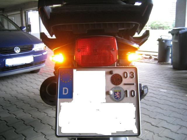

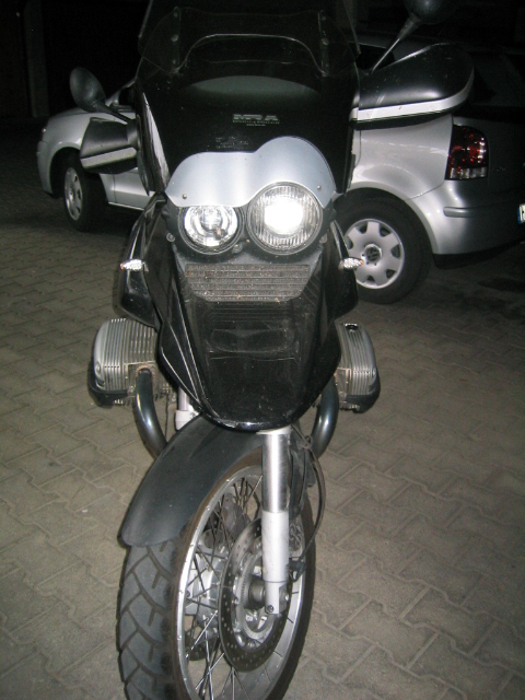

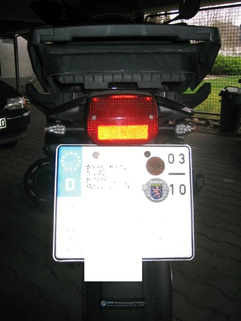

So dem TÜV hab ich nun heute ein freundliches Hallo gegeben. Und siehe da, ich habs Bapperl druff. :D
Die LED-Blinker sind dran und ich zufrieden.
Hab euch mal Bilder gemacht. Vielleicht gefällts ja Anderen auch und sie möchten es auch umbauen.
Ich habe im Übrigen keine Widerstände benutzt. :rolleyes:
