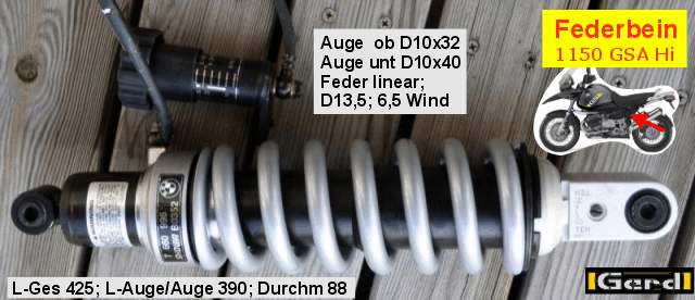

Hallo Markus,
messe doch bitte mal die Länge im ausgebauten Zustand
Mitte Auge bis Mitte Auge
Und auch die von dem neuen, würde mich interessieren ob die gleich ist.
Gruß Jürgen

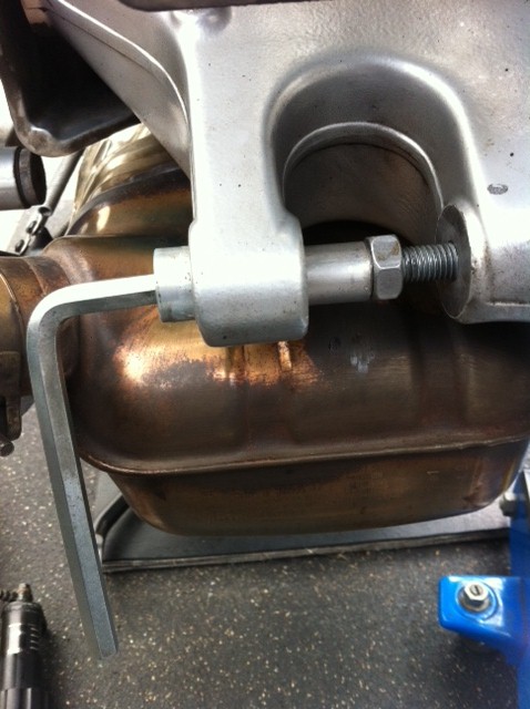

Hallo Markus,
bei mir war das Auge des Wilbers Federbeins fast einen mm breiter.
Hatte daher die Hülse ein wenig ausdrücken müssen, siehe Foto.
Dazu musste die Schraube erst ausgeschaubt und mit Hilfe eines etwas
schmaleren Rohres und einer Mutter ein !wenig! ausgedrückt werden.
Ich bin kein Schlosser, habe aber trotzdem total Spass gehabt, mit Hilfe
der Hinweise auf Powerboxer, die Federbeine zu wechseln.
Thomas :)

An Jürgen:
Das ausgebaute hintere original Federbein, nicht ADV, hat eine Länge von Auge zu Auge von 38,4 cm.
Aber lass dir die Angaben am besten noch von jemanden Anderen bestätigen, musste hier mit einem Zollstock messen.
Das Wilbers-Federbein war meine ich 1 bis 4 mm länger. Auch hier leider keine Garantie.
Thomas
