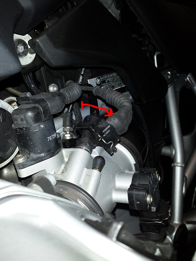

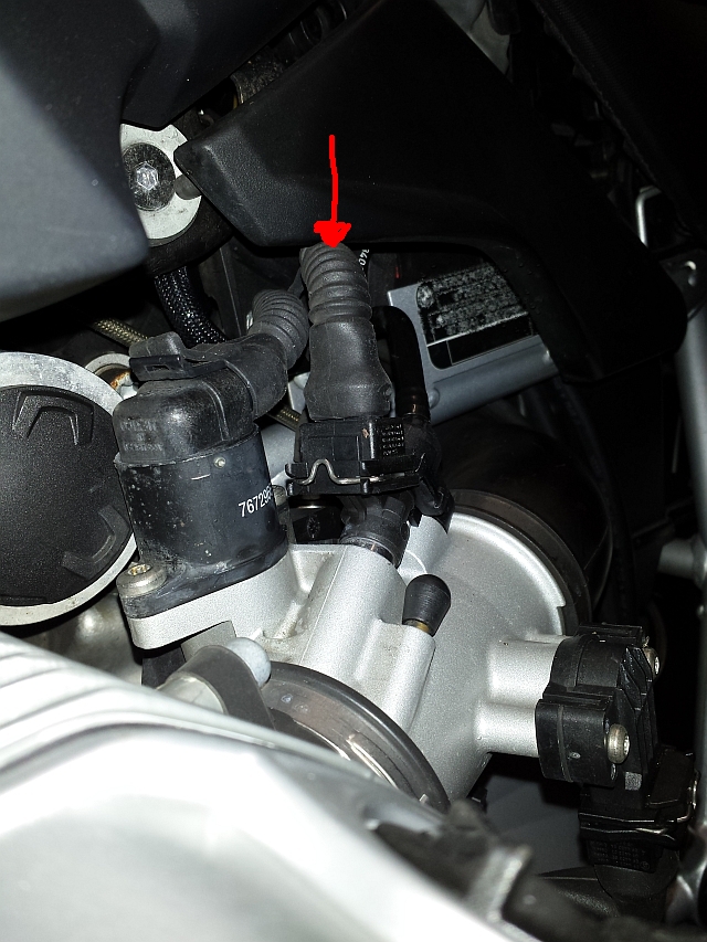

Kann mal bitte jemand bei sich folgendes nachvollziehen bzw. überprüfen:
Ist es möglich, die Einspritzventile in ihrem Sitz zu drehen? Sehe heute nämlich, dass das linke Einspritzventil leicht nach aussen gekippt war. Ich nehme mal an, dass das "verdrehen" möglich ist, würde mich aber eben über eine Bestätigung freuen.
Dazu zwei Bilder:
Danke und viele Grüße
Heinz
PS: Habe natürlich gleich auf der anderen Seite gedreht, ging da auch, aber nicht ganz so leicht. Folglich habe ich entweder kein Problem oder gleich zwei...

Normal.Steckt einfach nur in einem O-Ring.

Hallo Thomas,
danke für die schnelle Antwort. Habe ich mir, wie gesagt, schon gedacht. Aber so eine Bestätigung beruhigt. Bin nämlich gerade auf der Suche nach einem kleinen Beschleunigungsproblem. Dabei habe ich alle Stecker überprüft und muss wohl unachtsam ge- bzw. verdreht haben.
Viele Grüße
Heinz
