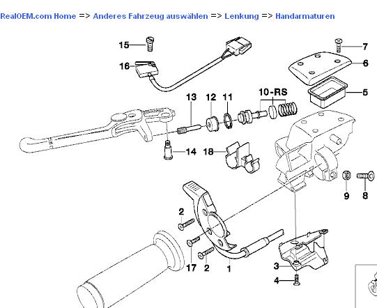

Hi Stefan.
Nein, die Schraube, die ich meine, sitzt waagerecht im Kupplungshebel, zeigt in Richtung Lenkermitte und drückt auf den innen sitzenden Kolben. Es ist auch kein Innensechskant sondern eine Schlitzschraube. Sie sitzt genau zwischen Hebel und Gummirand des Griffs.

Hallo Hermann,
laut deiner Zeichnung kann ich mir schon vorstellen, dass du damit den Druckpunkt verschiebst.

Ich hätte ja auch früher in die Rep.-anleitung schauen können. :o
  • Stift raus
  • Stift und Gewinde reinigen
  • mit Loctite einschrauben, gerade so weit, dass kein Spiel mehr am Stift ist
  • dann noch eine halbe Umdrehung weiter rein
  • fertig
