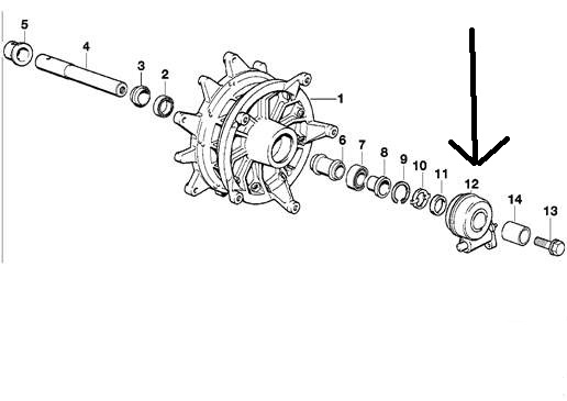

kann mir jemand sagen ob es das weiße Teil (sorry, weiss nicht wie das heißt) in der Tachoschnecke auch einzeln zu kaufen gibt und falls ja: was kostet es?

Den Tachoantrieb gibts nur komplett für 38,-Euros plus 19%. Teilenummer ist die 62 12 2306287.

Weiss jemand ob die von andren Modellen auch in die R 1100 GS passt? Original 19Zoll Vorderrad..

Von den anderen Modellen passen se auch. Übersetzungen Speiche 19" 3.0; Speiche 18" 2.875; Gußrad 17" 2.6 :).Ich habe die 18er Speichen Tachoschnecke drinne.Die Anzeige ist genauer der gefahrenen km/h :rolleyes:.
