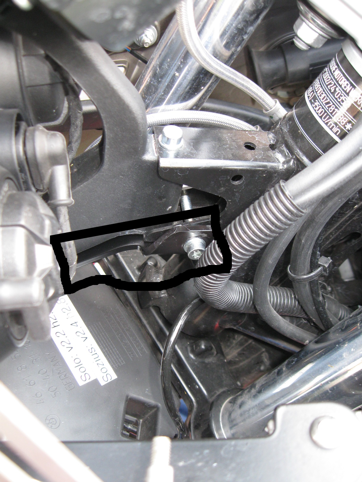

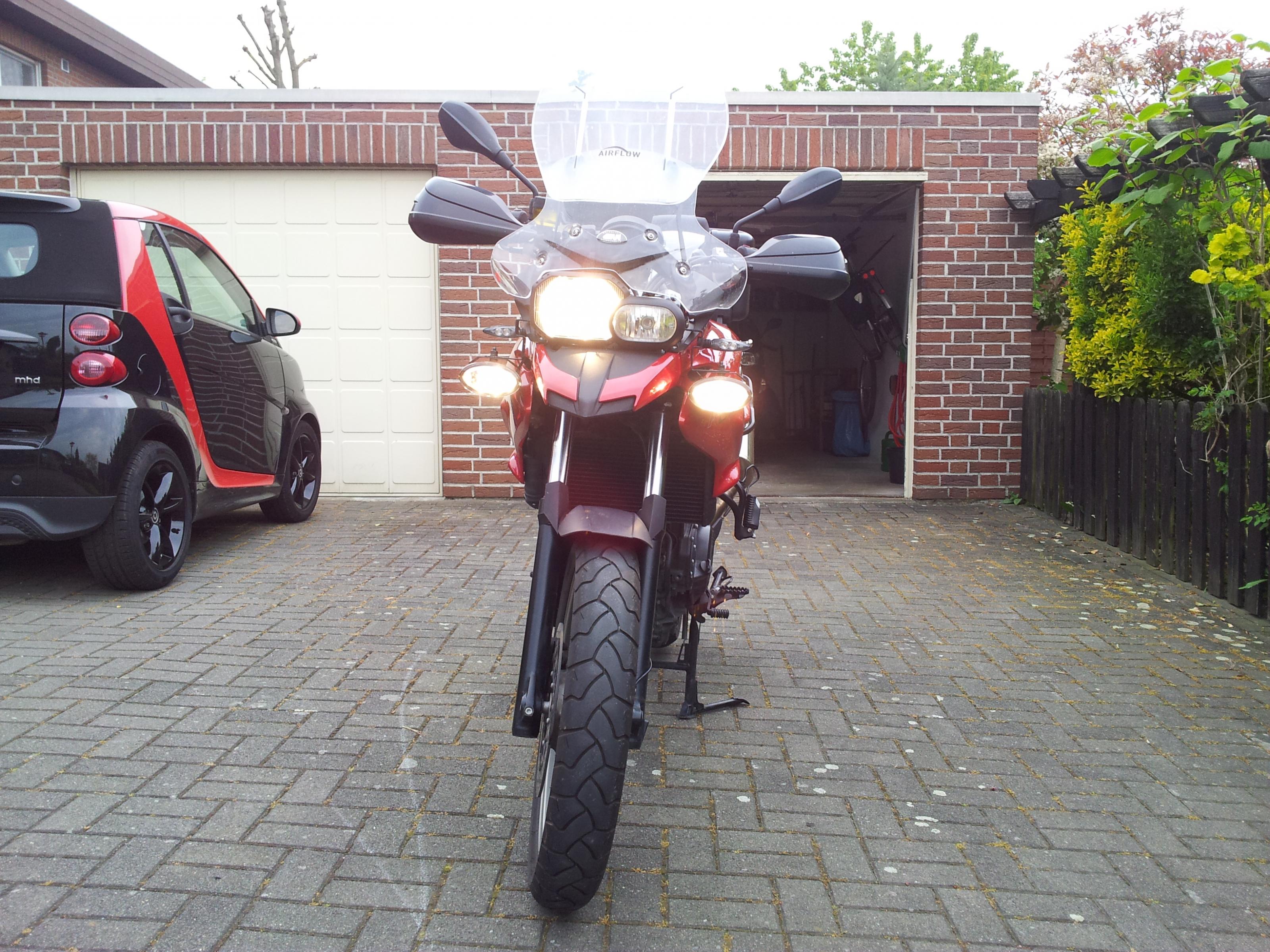

Ich dachte hier (Siehe Bild) konnte man vielleicht eine Montage probieren.

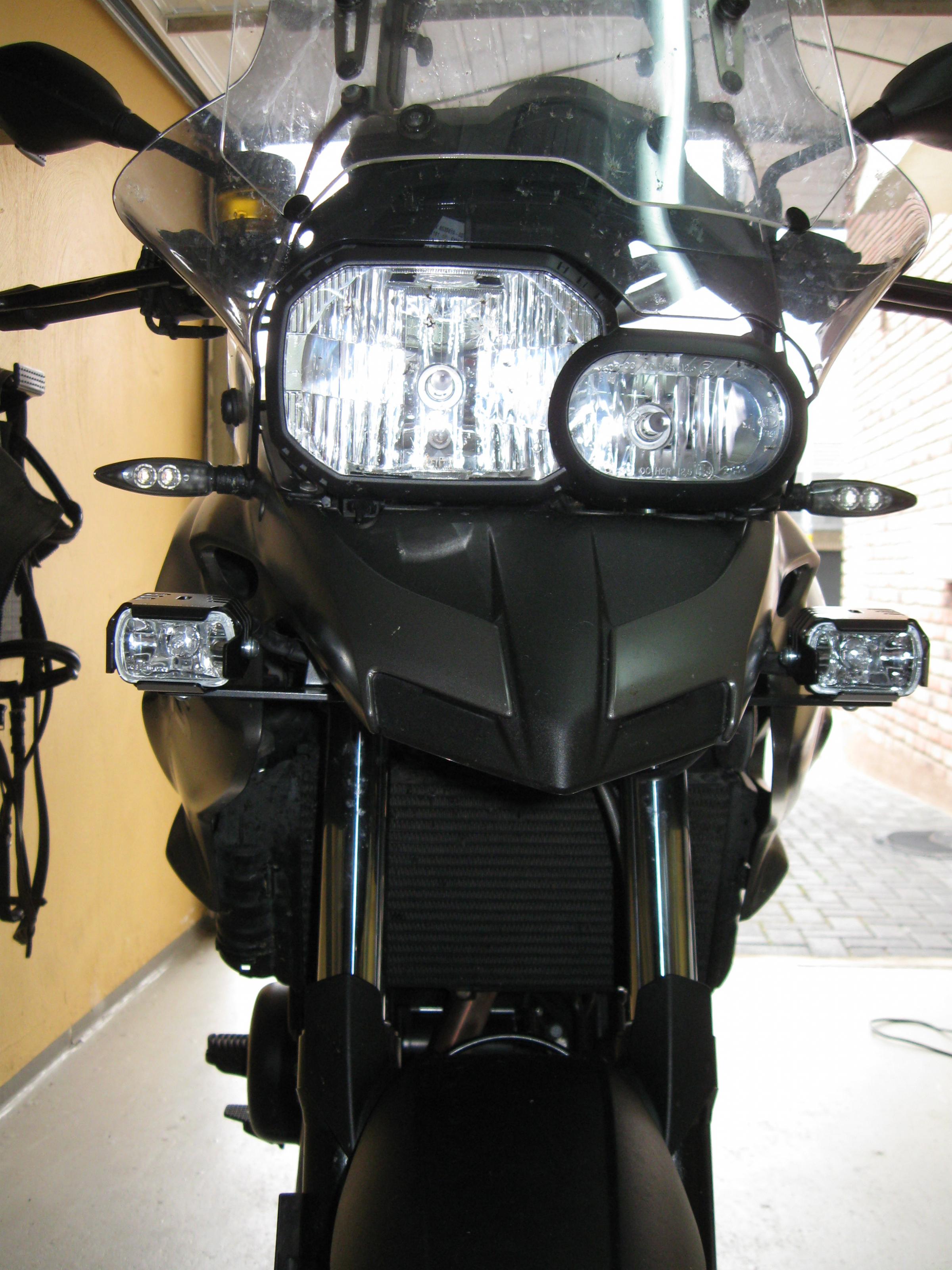

Hallo Helix,
genau so ist es: Die Micro Flooter werden unterhalb der Blinker montiert; hat mir die Fa. Wunderlich eben bestätigt und ist auf den Bildern auch sehr gut zu erkennen. Damit sind die genau das, was ich gesucht habe :D
Danke & Gruß,
Jürgen

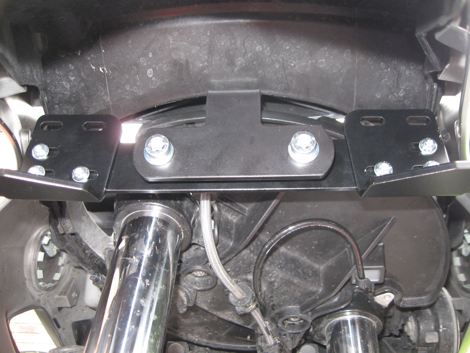

Huhu Juheb. Sag mal wo sind denn die Halterungen montiert ?
Gruss Helix
Sinakana
Joined
Apr 13, 2014
Messages
8
Sieht wirklich toll aus. Gefällt mir persönlich besser als die Montage am Stürzbügel.
Schließe mich der Frage von Helix an ...

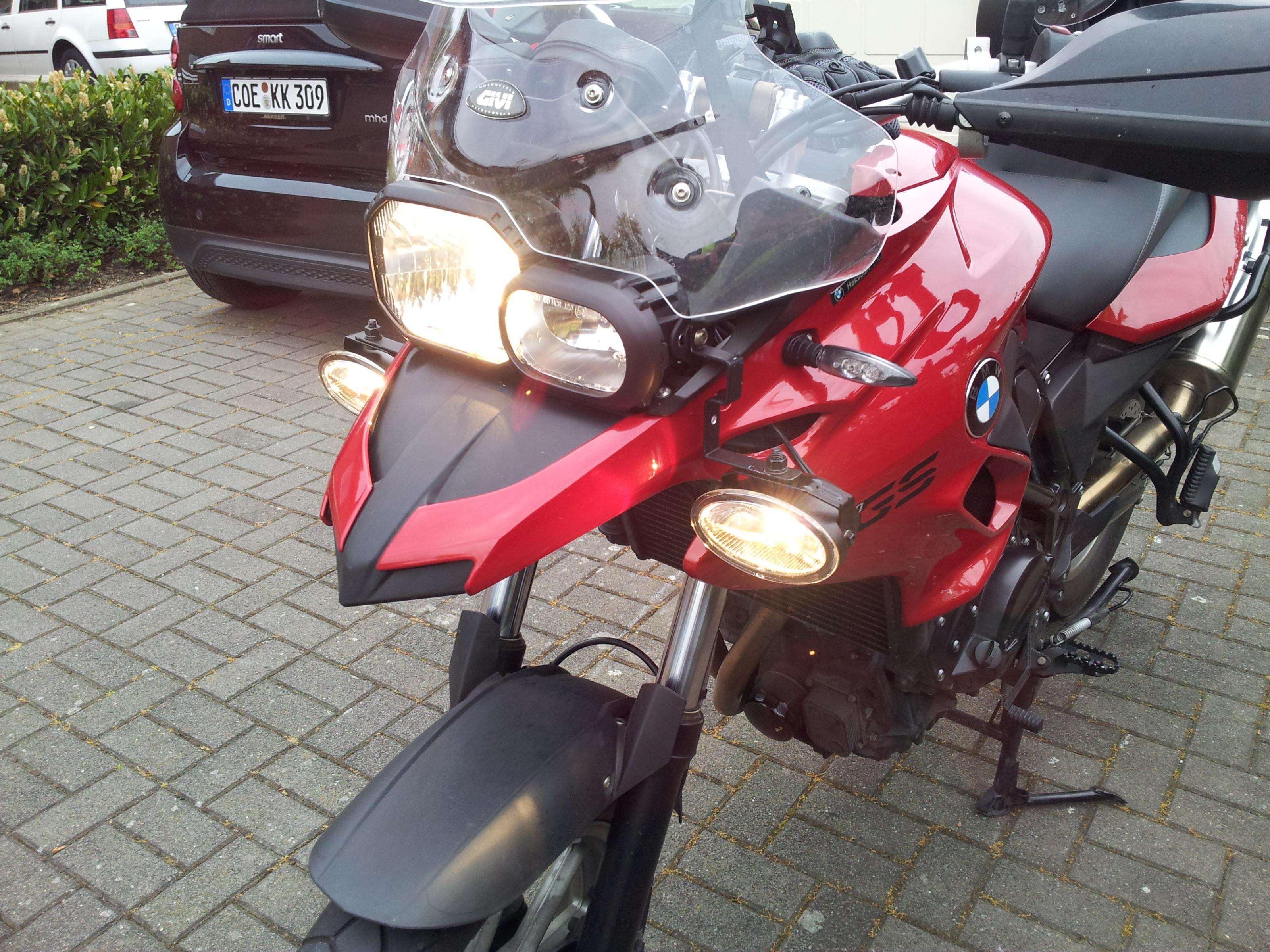

Hab mir letztens auch Zusatzscheinwerfer montiert. Es sind die Hella FF50. Kosten inkl. Schalter von Louis insgesamt ca. 80€.

OK danke für die Bilder :)
Ich hab sie mir gestern bestellt, dann werde ich bald auch mit mehr Licht im Dunkeln rumwuscheln ! :)
Meinung zur Ausleuchtung ? :)
Gruss Helix

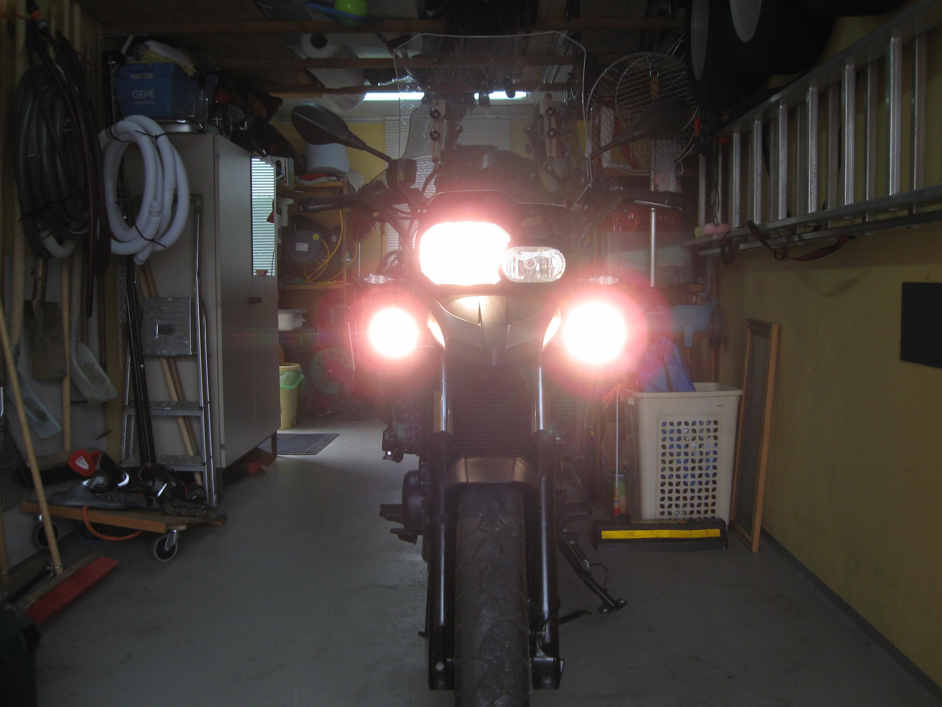

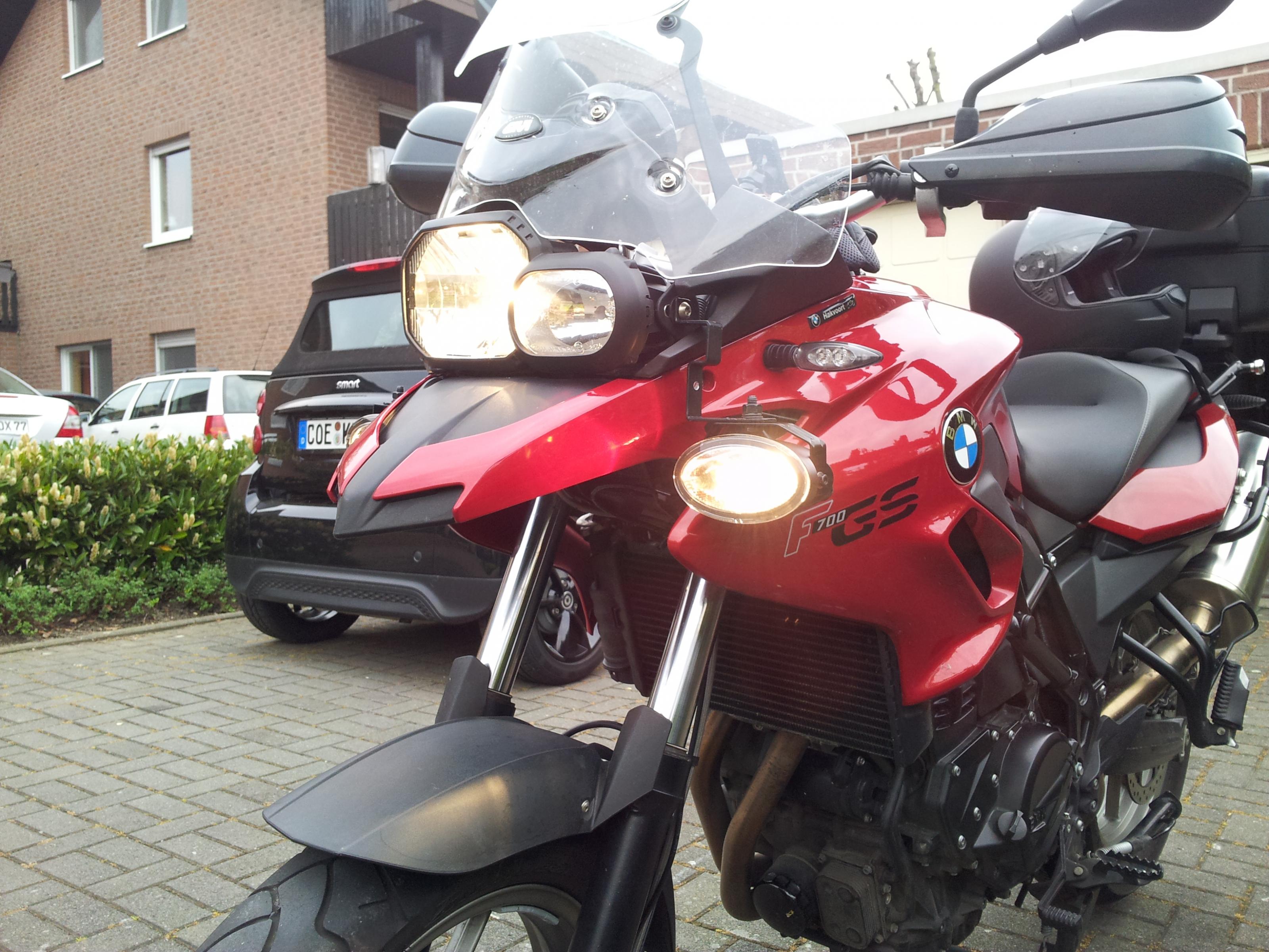

Keine Ahnung, bisher nur in der geschlossenen Garage ausprobiert.
Beim Anbau nach Anleitung soll bei der 700´er die schwarze Kunststoffabdeckung, die man auf meinem Bild 2 im Thread #15 sieht, dauerhaft entfernt werden, bei der 800´er nicht. Das war für mich nicht akzeptabel, wollte schon alles zurück schicken. Es geht aber auch mit dem Teil. Ggf. schreib mir Private Nachricht. -> und guck mal in dein selbiges... :D

Hast Du das schwarze Plastikding gemäß der Anleitung abgebaut gelassen oder trotzdem wieder angebaut?
Helix
Joined
Jan 21, 2014
Messages
10
F 700 GS
Ich hab die Abdeckung gar nicht abgebaut. Habe einfach den Montagewinkel angeschraubt und fertig. Man kann da ja locker kurz mal eben die Abdeckung bisschen runterdrücken, das macht der nix :) .
