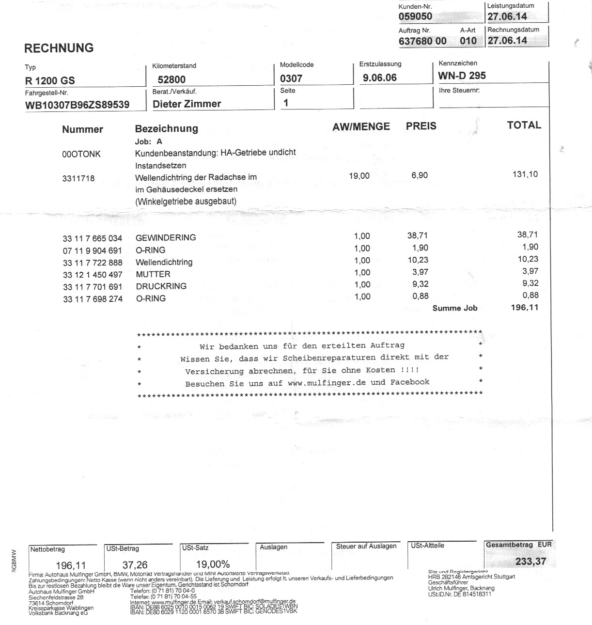

So gestern gegen Mittag der Anruf vom :o Endantrieb fertig zur Abholung! Laut aussage alles in Ordnung!
Das spiel an der Welle ist jetzt auch nicht mehr zu spüren. Hoffe das es auch Hält.
