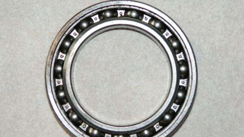

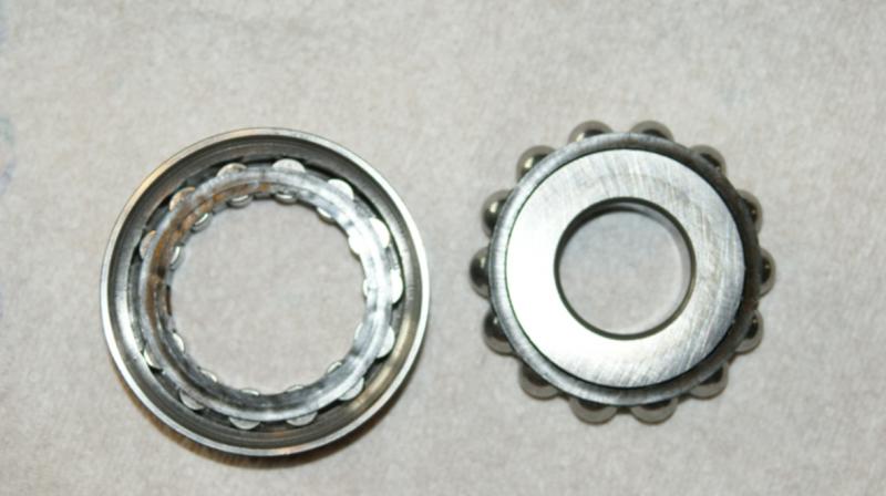

Abschliessend zu diesem Thread von meiner Seite:
Ich habe den Endantrieb heute zurückbekommen. 475,--EUR Reparaturkosten. :mad::mad:. Kulanz logischerweise nicht.
Ich hänge unten noch Bilder des Endantriebs an, bzw. der Lager.
Interessantes Gespräch mit dem Mechaniker des :).
Das grosse Kugellager sitzt bremsscheibenseitig im Endantrieb. Aber nicht wie man meinen sollte im Ölbad. Nein.. es sitzt nur mit Fett geschmiert "im Freien" von der Umwelt getrennt durch eine Dichtlippe. Die Krux dabei ist, so sagte man mir, dass Wasser stehen bleibt und in das Lager eindringt. Lt. Aussage Mechaniker: Maschine immer trockenfahren nach dem Waschen, damit das Wasser verdunsten kann.. Sehr interessant ist das dann wenn man im Regen fährt.. Da ist schlecht mit trockenfahren!! Ausserdem!! Immer in Bewegung bleiben damit die Lager ned verfaulen???? Es lebe die Ingenieurskunst. Die anderen Bilder zeigen ein Doppellager. Es besteht aus einem grossen Lagergehäuse mit aufgesetzem losen Deckel. Das Innenleben besteht aus einem Wälz- und aus einem Kugellager. Seht Euch die Brandspuren auf dem Kunsstoffkäfig an. Das Lager ist heiss gelaufen. Der Mechaniker meinst es stammt def. nicht vom Warmmachen beim Abziehen von der Welle.
Der Fehler wird wieder auftauchen; früher oder später..
Deshalb war ich heute beim :) Hondahändler und hab mit die neue Varadero angeschaut. Ich hab die Nase voll von BMW, obwohl ich es liebe die GS zu fahren. Aber ich kann mir das auf Dauer nicht leisten.
PS: Das Öl soll nun 1x im Jahr im Endantrieb gewechselt werden. Nichts mehr mit Lifetime-Füllung
Das grosse Kugellager sitzt bremsscheibenseitig im Endantrieb. Aber nicht wie man meinen sollte im Ölbad. Nein.. es sitzt nur mit Fett geschmiert "im Freien" von der Umwelt getrennt durch eine Dichtlippe. ... snip
Da bin ich anderer Meinung.
Ein ordentlich gefettetes Lager nimmt kein Wasser auf. Generell, im Ölbad braucht es auch nicht laufen, sondern eben nur ein ordentliches Fettpaket. Es sollten beidseitige Dichtungen vorhanden sein. Ich halte nichts von den einseitigen, auch wenn der Herr Inschenoer auf das Leben seiner Mutter schwört es reiche, da man die Dichtung immer zur Außenseite hin montiere. Wo möglichst würde ich mich auf jeden Fall immer nach Ersatz mit 2R Lagern umsehen.
Vielleicht bin ich blind, aber auf den Fotos kann ich keine relevante Beschädigung erkennen, was wohl eher an den Fotos liegt.

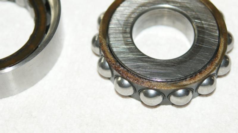

R 1200 GS LC / Modell 2018 Exclusiv
Ich versuchs mal zu beschreiben:
Bild ganz links: Am Lagerkorb sind Brandspuren erkennbar. Stammen nicht vom warmmachen beim Lagerausbau.. Das Bild Mitte.. auch hier sind Spuren am Lagerkorb erkennbar. Das Lager Bild links liegt auf dem Lager Bild rechs... ( 1x Wälz und 1x Kugellager in einem Lagergehäuse.. Das grosse Lager rumpelt beim drehen extrem.. Da ist Fraß drin.. Sieht man halt nur schlecht..
Gruss K-H
Gruss K-H
Danke für die Antwort! Also sind demnach die Lager heiss gelaufen.
Wie kommt denn jetzt für den Mech die Verbindung mit Wasser zustande? Rost sehe ich nicht an den relevanten Laufflächen.
So kenne ich Lager, wo Wasser eingedrungen ist:
oder beginnend, so:
Will's nur verstehen.
Mich machte der Mechaniker nur auf dieses Problem aufmerksam. Das Hauptlager weist zwar keine Roststellen auf, ist aber innen eingelaufen, weil das Fett ausgewaschen wurde... So die Einschätzung des Mechanikers, nachdem der Chef ausser Hörweite war. Das Hauptlager hat auch ein sehr spürbares Spiel.. Sieht man nur nicht auf dem Bild. Wie es zu dem Heisshaufen des inneren Lagers kommen konnte weis nur Gott allein.. Es liegt ja im Ölbad.
Ich muss noch dazu sagen.. Ich hätte das Spiel beim fahren ned bemerkt, da der Schaden beginnend war. Natürlich war sie teilweise etwas unruhig im Heck, habe das aber auf den Strassenbelag geschoben, oder als leichte Wegrutscher in Schräglagen abgetan. Meine Sozia machte mich darauf aufmerksam, dass sie hinten drauf das Gefühl habe die Maschine pendle dauernd. Ich hab dan mal genau nachgeprüft und siehe da... Spiel am Rad..
Scheinbar bemerkt man als Treiber den Fehler erst, wenn er weiter vorgeschritten ist. Das deckt sich auch mit Aussagen in anderen Threads, die von plötzlichen hörbaren Lagerschaden sprachen , oder von Ölaustritt. Bei mir war es scheinbar noch in der Anfangsphase, aber nicht weniger kostenspielig..
Gruss
K-H
