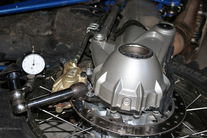

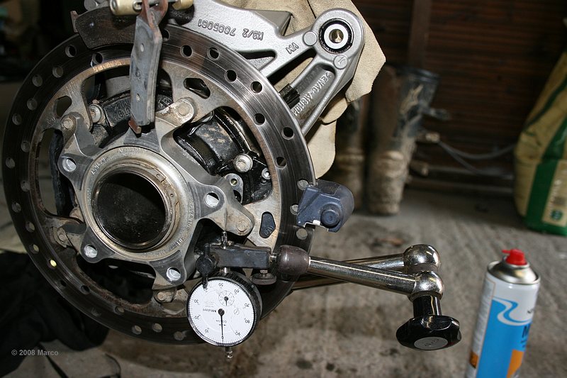

Heute musste ich festellen das ich auch Axialspiel im Endantrieb habe :mad::mad::mad:
Es sind 4/10mm negativ+positiv gibt es da Tolaranzen oder muss es spielfrei sein?
Jetzt klappert es vorne und hinten iss zum heulen...

Naja wenn Spiel dann ist es nur ne frage der Zeit wann etwas kaputt geht..
Kann jetzt mal nach jeder Schlammschlacht hinten den Kardan reinigen so wie er ausschaut..
Mein Kardan hat 4/10mm Zahnflankenspiel iss doch auch nicht normal :confused::confused:
und das nach 3900km..

hast du vertikal oder horizontal Spiel.
Also am Strang oder am Rad?
Deine messerei irritiert mich!
Peter
Peter
27.01.2005
2.803
wiesloch
Ah, hab gerade gelesen,
Zahnflanke, also vor und zurück.
Vollkommene Entwarnung.
Alle Endantriebe die ersetzt wurden hatten axial Spiel.
Rad oben und unten festhalten, und bewegen.
Peter

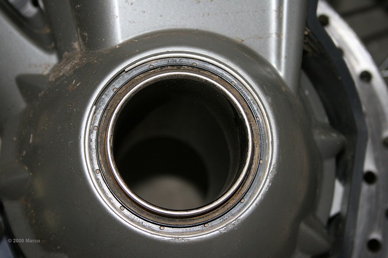

Hi Blubber,
natürlich hast Du recht ich selber würde mich auch sehr ärgern
Wie hoch ist Dein Gesamtkilometerstand?
Der Endantrieb scheint auch nicht Wasserdicht zu sein. Die Kurbelwellenlager werden dadurch auch nicht ewig halten:mad:.
Zusammen eine sehr kostpielige Angelegenheit. Werde meinen Endantrieb auch mal prüfen.
Gruß Andreas

@Andreasmc,
"Denke durch den Rost und die Reibung wird sich der Verschleiss erhöhen"
Der Strang wo die Welle drin läuft
kann nicht dicht sein. Muss auch nicht.
Sowie ich mich entsinne ist unten sogar ein gr. Loch, da kann die Brühe raus und rein.
Die Straßenfahrer können das ganze eh vergessen,und die Offroader??
auch.
peter
