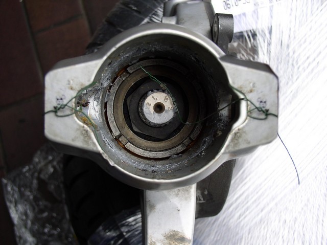

Ich brauche mal eure Hilfe.Ich möchte an meiner 1150 GS den Endantrieb wechseln ,das Werkzeug und das Handwerkliche geschick ist Vorhanden .Nur möchte ich keine Böse Überraschung erleben weil ich am Endantrieb oder Kardan noch nicht gearbeitet habe.Kann mir einer eine Detaillierte Anleitung geben wie man Vorgeht Aus/Einbau gibt es Irgendwelche Tricks das man sich vielleicht vorher die Stellung der Kardanwelle makieren kann (damit man sie nicht verdreht wieder zusammen steckt)gibt es sonst noch was zu beachten was wichtig ist .Achso die Suchfunktion habe ich auch benutzt aber nicht das gefunden was ich brauche .Über Tipps oder ewentuell eine Ein/Ausbauanleitung würde ich mich Freuen .

Bremssattel ab, ABS Sensor raus, Lagerbolzen raus, Kegelrollen entnehmen, durch das Loch mit Fettkreide am Kreuzgelenk markieren und dann abziehen.
Das hintere Ende der Kardanwelle hängt am HAG.
Jetzt, bevor Du irgendwas verdrehst, das Ende in der Schwinge markieren.
Wenn Du eine GSA hast ist es nicht nötig. Deren Wellen kann man nicht verdreht zusammenbauen.
Ein kompletter Endantrieb einer 1100 passt nicht ohne dass man seinen Hals nacharbeitet. Bei der 1100 sind beide Seiten "eckig", bei der 1150 ist eine verrundet (Flex mit Fächerscheibe).

Ich bedanke mich schon mal bei dir das du mir die guten Tipps hast rüber kommen lassen .Aber eine Frage habe ich noch ,du schreibst der Endantrieb der 1100 passt nicht so einfach auf die 1150 GS ohne nachzuarbeiten ! Ich habe einen Antrieb einer R 1100 R was muß ich genau machen das dieser passt .Wäre schön wenn du mir dies noch mitteilen könntest.Im Vorraus schon mal Vielen Dank .

Vergleiche die beiden dort wo sie in die Schwinge ragen. Da siehst Du den Unterschied. Wenn die "Ecken" dranbleiben, klemmt das 1100 HAG in der Schwinge der 1150. Sieht man aber ohne Brille :D

Der Bremssattel passt, nur das "zuviel" an Al-Guss muss weg (Fächerscheibe+Flex)
