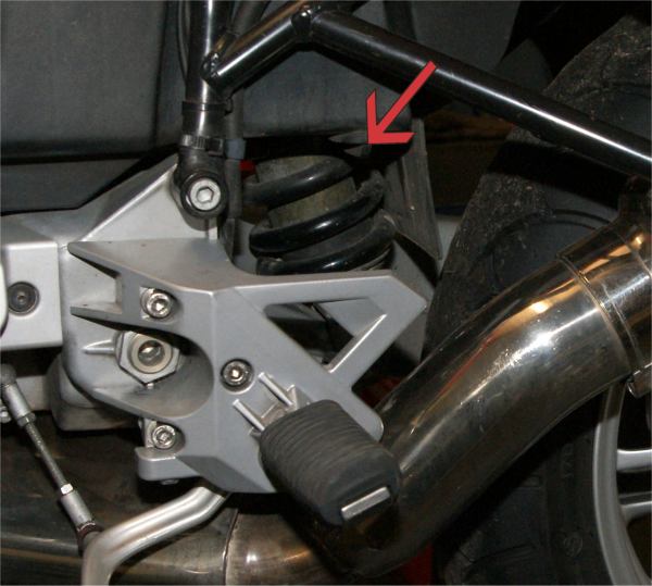

3,) Ihr kennt alle die verstellvorrichtung an der linken seite für den stoßdämpfer, darüber ist eine art ablassschraube. wofür is die ? dort leckt zumindest öl raus.

nochmal zu 3.) linke seite, etwas vor dem hitzeschutzblech am auspuff ( bei meiner an dem chromglanz vor den vergilbten endtopf zu erkennen) sitzt die regulierung für den stoßdämpfer hinten. über der justierschraube ist ein schwarzer kasten in dem eine schraube sitzt ( ähnlich wie die öleinfüllschraube )
Wenn ich Dich richtig verstehe, sprichst Du vom Luftfilterkasten (?). Dort kommt die Motorentlüftung an und wenn die sehr ölhaltig ist (z. B. vom Fahren mit zu hohem Ölstand) tropft es eben dort raus. Ist nicht besorgniserregend. Siehe http://www.gs-forum.eu/showthread.php?t=19246
Hier das passende Foto dazu. Der Momba hat die Antwort ja schon gegeben.
LG, gis

ich hatte ja gehofft, dass es mit der Motorentlüftung zu tun hat, nu ist wirklich alles wieder gut .....
