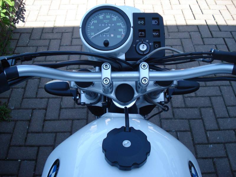

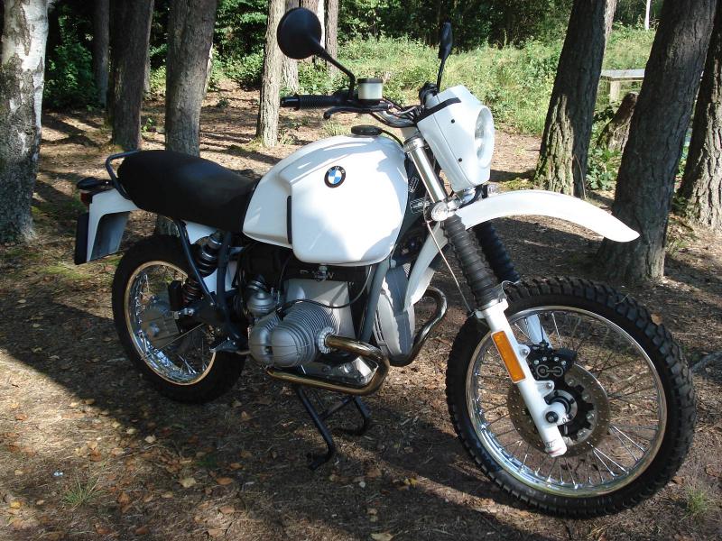

Hallo zusammen,
nach fast 5-jähriger Renovierungszeit :eek: ist meine ewige Baustelle diese Woche fertig geworden.
TÜV und Anmeldung waren kein Problem, und seit ca. 250 Km weiß ich auch ganz genau, was mir die letzten Jahre gefehlt hat :).
Auch auf diesem Weg nochmals Dank an alle meine Freunde und Forumskameraden, die mir mit Rat und sogar speziell angefertigten Teilen bei dieser Erfüllung eines langjährigen Wunsches geholfen haben.
Ich könnte noch einige Detailaufnahmen, auch von den Umbaumaßnahmen, hier einstellen, wollte aber den Fred nicht überfrachten.
Wenn das allerdings gewünscht wird, ja dann .... ;)

super, komm doch mal mit Details und mehr Fotos!!
Was ist das für ein Tank? wieviel Liter? Was für nen Motor? 800, 980, 1040 oder gar 1070?

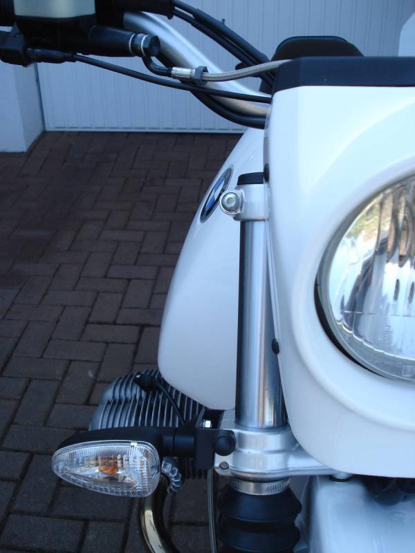

'ne schöne "Alte" hast Du. Werden so manche neidisch sein. Die neumodischen Blinker passen meiner Meinung nach nicht dazu, aber Geschmacksache. Viel Spaß mit der neuen Ollen....

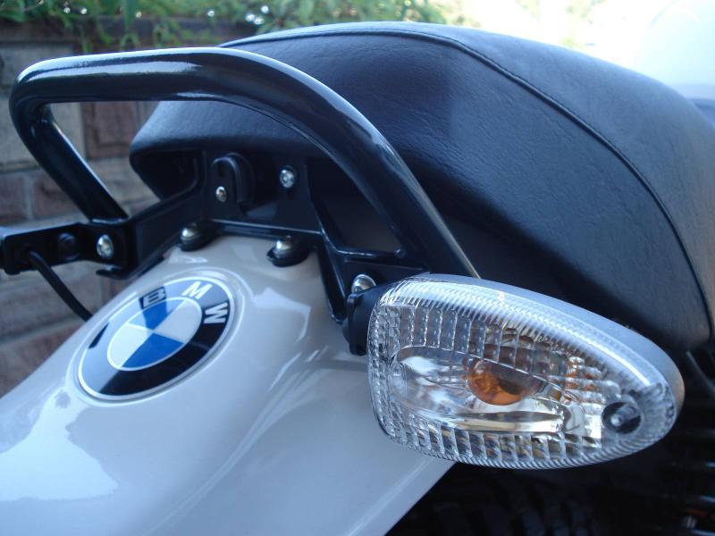

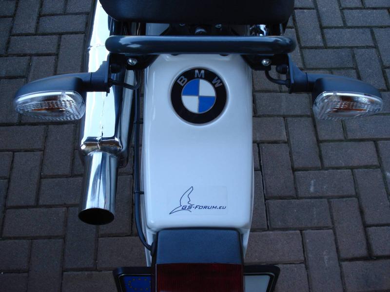

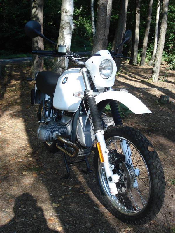

zuerst mal vielen Dank für das Lob! :)
Für Kritik bin ich aber auch empfänglich, nur zu.
Ich stelle gerne noch ein paar Bilder ein und beantworte natürlich auch die Fragen.

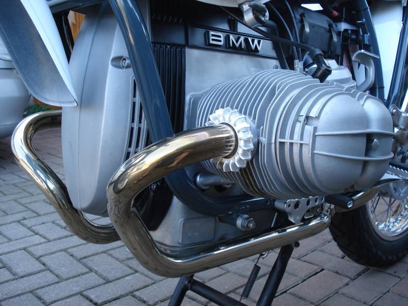

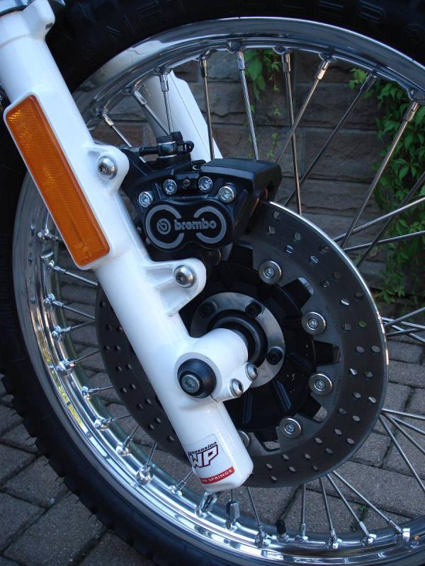

Basis war eine total verschrottete 81er G/S, an der mehr kaput als intakt war. Deshalb auch der Aufwand.
Lückenlos alle Maßnahmen hier aufzulisten, könnte eine längere Sache werden. Vieles liegt im verborgenen, wie z. B. eine 4V-Zündspule oder die Eigenbaukabelsätze mit AMP-Steckverbindungen zum Kabelbaum. Alleine die Gabel - Rad - Bremse - Kombination ist ein Mix aus G/S, GS, K 1100 und Zubehörteilen. Bremst aber für 2V-Verhältnisse saugut :D
Ach so, die Fragen wollte ich ja auch noch beantworten:
- der Tank ist ein 32-Liter-Tank der G/S-PD
- der Motor ist G/S-Serie, also 800 ccm und 50 PS
- bis auf den Zusammenbau des Rumpfmotors und die Getriebearbeiten
habe ich alles selbst gemacht. Dreh- und Frästeile, wie z. B. die Steck-
achse für das Vorderrad, haben Freunde nach meinen Skizzen ange-
fertigt.
Bevor es jetzt langweilig wird, hier noch ein paar Bilder:

Danke Didi
jetzt seh ich auch was das für ein Tank ist, auf dem ersten Bild war es wohl durch Licht und Schatten perspektivisch verzerrt. klar.
und das es ein 800er ist hätte ich am fehlenden Ölkühler auch erkennen können ;)
erstklassig gemacht, Hut ab, die Mühe hat sich gelohnt,die ist wunderschön.

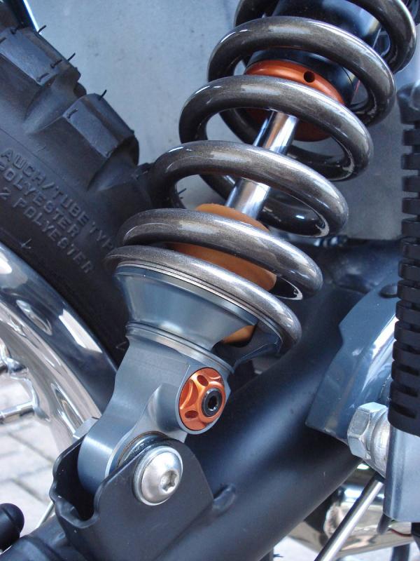

der Rahmen sieht gut aus. Beschichtet oder lackiert? Was ist denn das für ein Federbein?
DiDi 60
DiDi 60
12.12.2007
1.542
Südwestpfalz, dort wo die vielen Kurven sind
R 80 G/S Bj. 81, R 1200 GS Bj. 14
Hallo Andi,
der Rahmen ist kunststoffbeschichtet in anthrazit, und das Federbein ist von WP-Suspension (Typ 4014 Emulsion). White Power ist jetzt nicht mehr white, die Federfarbe nennt sich Titan.
