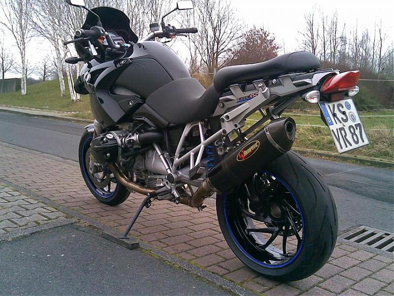

SR-Krümmeranlage mit Akra-Hexagonal. Dumpferer Klang als mit dem SR-Endtopf ... und optisch ansprechender. Ja, ich weiß => Geschmacksache.

Ja qtreiber
sieht sehr Gut aus.
Alle Achtung.
Schön gemachte Q.
Auf KAT verzichtet??
Habe ja ein anderes Modell und deine Form ist dem ZARD schon ähnlicher.
