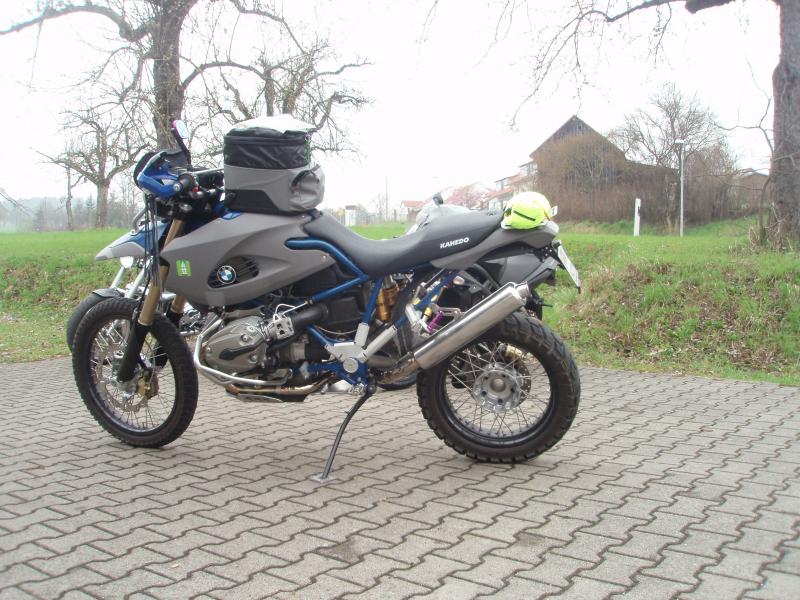

mind
Das...
Hübsch zierlich..:)
Wie klingt er denn so ?
Von meinem Akra bin ich da eher enttäuscht..:o
...klingt sehr "erotisch"!:p
....wobei...
Ein paar KW bleiben wohl auf der Strecke...habe mich trotzdem nie untermotorisiert gefühlt!:cool:
