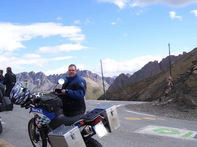

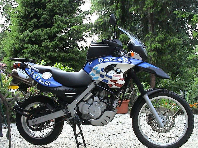

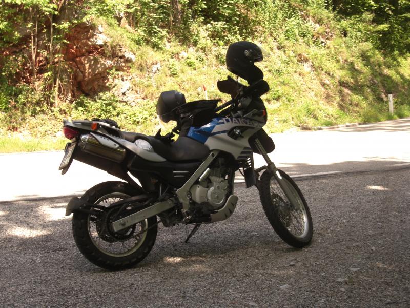

Mit der Dakar machst du nix falsch.
Bei den Alukoffern bin ich mir da nicht so sicher.
Hatte selbst an meiner 2002er KTM Adventure die Zega-Alukisten dran.
Massig Platz-wasserdicht-geile Optik.
Viele Reisende, die gerne die kleineren, unbefestigten Wege aufsuchen,
sind mit Softbags unterwegs. Mittlerweile weiß ich, warum.
Bei Abstechern auf "interessante Abwege" hacken einem die Koffer
beim Fußeln immer tapfer in die Waden - Sch....
Ausserdem ist der Gepäckträger in Kombination mit den Koffern
schon leer ein ganz schöner Balast - weit hinten am Mopped.
Daher habe ich die Koffer mitsamt der KTM verkauft.
Für die Dakar habe gebrauchte Textiltaschen von Oxford günstig erworben,
würde aber beim Neukauf zu den wasserdichten Ortlieb-Packsäcken raten.
In Kombination mit einer Hecktasche als leichtere Alternative fürs kleine
Gepäck wäre das die IMHO bessere Lösung.
Ein paar härtere, progressiv gewickelte Gabelfedern, Neoprensöckchen,
Stürzbügel, eine Lenkererhöhung, breite Rasten, Klappschalthebel
und gescheite Reifen - damit ist Dakar für alle Eventualitäten gerüstet.
Wundere dich nicht über die wechselnden Dekore,
es ist immer das gleiche Mopped, eine 2004er Dakar.
(2-Spark ohne ABS)
Viel Spaß bei der Suche nach der Neuen - Ray

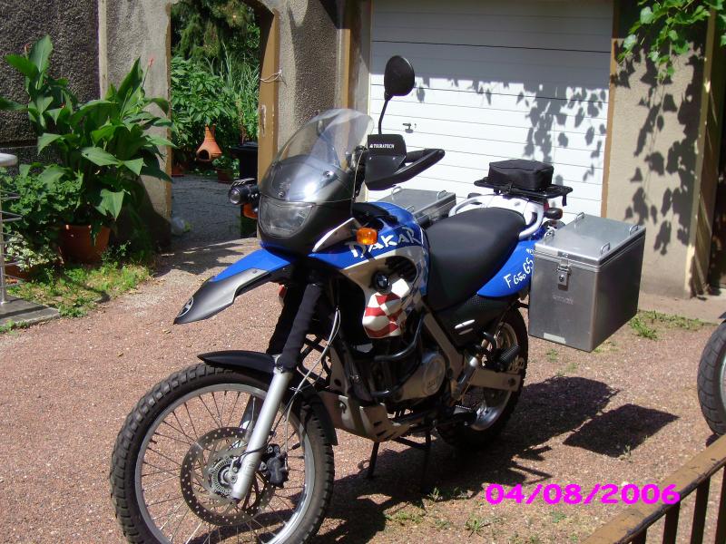

Huhu,
F 650 GS Dakar mit Koffer bauen schon etwas breit,
wenn der Kofferträger von sw-motech ist,
kannst du die Koffer in 2 Minuten demontieren,
so bist du bei Tagestouren ohne Koffer unterwegs.
Unsere Dakar ist von 2002, bisher keine nennenswerten Reparaturen,
außer ein defektes Lenkkopflager, bei 38.000 km war die hintere Bremsscheibe platt,
bei 47.000 km die vordere - wobei ich mehr vorn als hinten bremse :confused::confused::confused:
Dazu ist die F 650 GS sehr solide, bisher kein Rost, nur die Schrauben habe ich ausgetauscht, und sehr sparsam im Verbrauch unter 4 Liter auf 100 km
