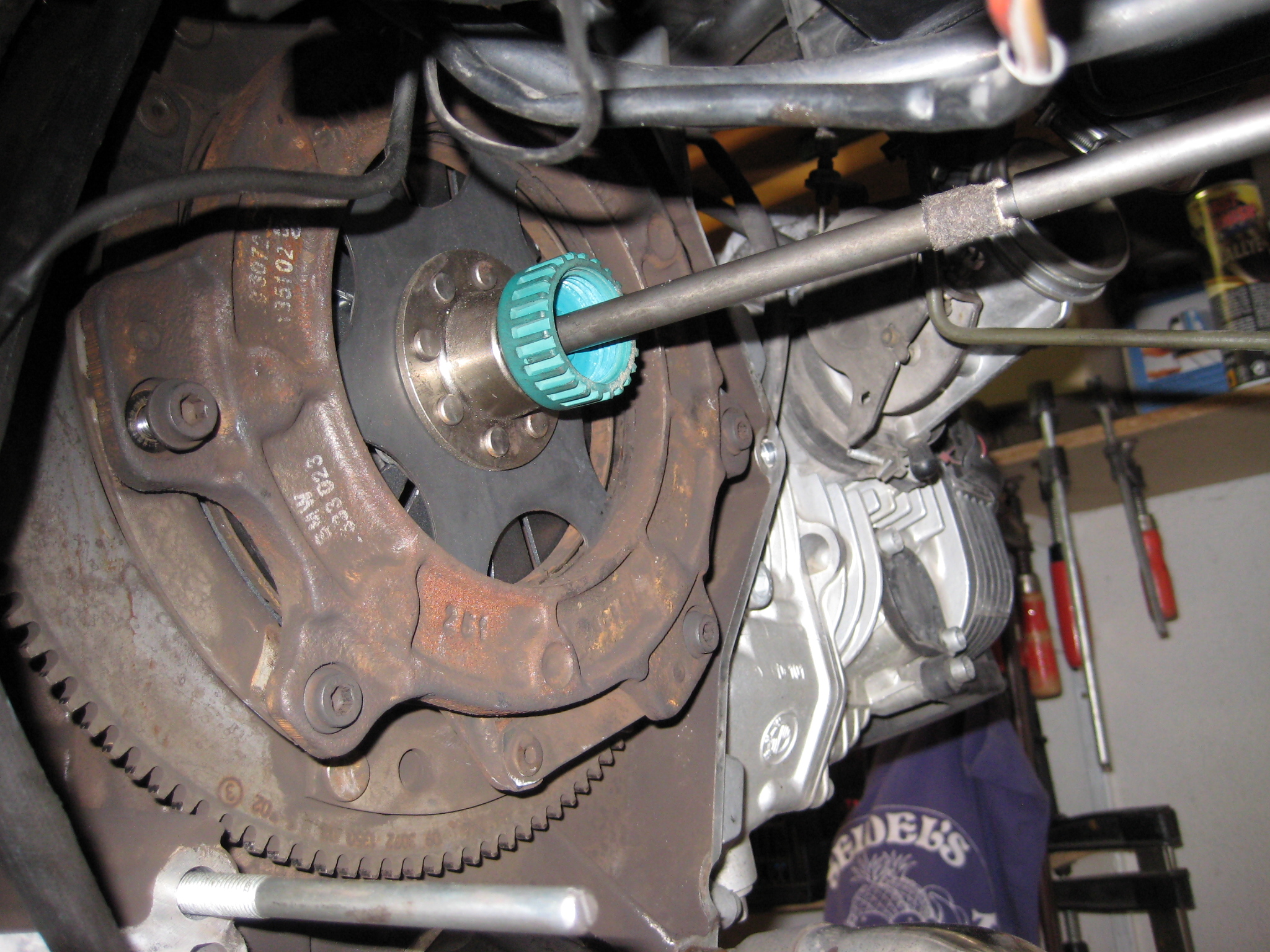

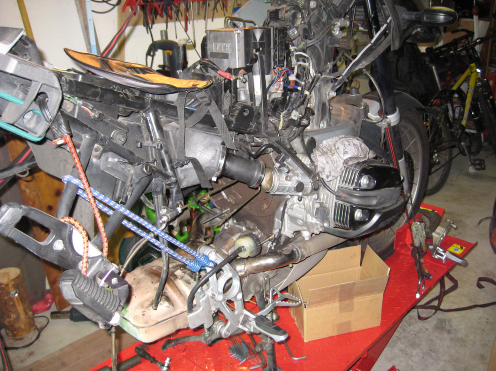

Extra für Dich stell ich hier nochmal mein Bild aus dem S-boxer-Forum ein. (hab nicht dran gedacht, daß die Bilderlein nur für members sind).
Witzig ist, finde ich, daß Du uns fragst, welche Kupplung Du nehmen sollst. Mit 140000 km hast Du deutlich mehr Erfahrung, als die allermeisten hier. Und wenn die neue Kupplung wieder runter ist, hast Du kanpp 300000 km auf dem Bock. Meinst Du, daß dann die Kupplungsscheibe wieder das einzig defekte Teil sein wird? Ich drück Dir die Daumen.
Mit Deinem Wissen würde ich an Deiner Stelle wieder genau zum Originalteil greifen. Und zwar komplett mit Scheibe, beiden Druckplatten, Feder und Druckstange. Und laß Dir gleich einen großen Klecks Staburags mitgeben. Und hol eine Anstaltspackung Kabelbinder. Es ist unglaublich, wie viele davon Du erstmal abschneiden mußt. Achja, Du brauchst auch die beiden O-Ringe zwischen Drosselklappengehäusen und Ansaugrohren. Die alten kriegst Du nämlich nicht mehr rein, weil sie viel zu groß geworden sind.
Respekt übrigens für Deinen Entschluß, das Ganze im doityourself-Verfahren durchzuziehn. Such mal im Netz, es gibt einige sehr brauchbare Bild-/Videodokumentationen dieser Arbeit.
Zum Wechsel der Kupplung kannst Du Hinterrad, HAG, hintere Schwinge und Getriebe am Stück rausbauen. Federbein am Rahmen dranlassen und an der Schwinge weg. Die meisten Handbücher beschreiben das anders und zerlegen komplett alles von hinten nach vorne. Allerdings ist zum Abziehen und zum Wiederandocken der hinteren Hälfte des Mopeds ein Helfer sehr nützlich. Man braucht in der Tat 3 - 5 Hände dazu.
Auch das Bremssystem muß nicht geöffnet werden, egal ob ABS oder ohne. Bremssattel hi. muß natürlich vom HAG gelöst werden.
Halt uns auf dem Laufenden!
Viel Erfolg und Spaß,
Rainer, der elfer-schwob
Nachtrag: Auf dem mittleren Bild siehst Du einen der Hilfsbolzen zum Ein- und Ausfädeln des Getriebes

mein Zentrierdorn für Arme macht natürlich mit bereits festgezogenen Kupplungsschrauben wenig Sinn. Das Foto wurde praktisch live und in Farbe mit dreckigsten Fingern und unter Lebensgefahr - extra für Euch - aufgenommen. Und ja, auch die letzte lose Schraube kam noch dran...
Grund der Demontage war eigentl. das Getriebe, und dabei wirft man gleich ne neue K-Scheibe mit rein. Und die Siris waren und sind dicht, gab kein Grund die zu wechseln. Toitoitoi, so solls auch bleiben.
