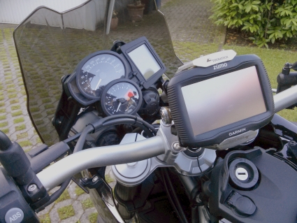

Es ist vollbracht :daumen-hoch:, das Garmin 350LM wurde zunächst direkt an die Batterie geklemmt. Drei Wochen später wurde das Kabel "Klemme 30" (Dauerplus) durchtrennt und ein Relais mit passendem Sockel dazwischen geschaltet. Das Relais wir über den original BMW Navi Cartoolstecker über Plus/Minus angesteuert.
Schalte ich die Zündung an, schaltet sich das Navi an. Schalte ich die Zündung aus, schaltet sich auch das Garmin nach ca. 1 Minute aus – es fließt kein Strom. Wenn ich das nicht möchte, kann ich den Vorgang "abbrechen" und das Navi wird über den internen Akku mit Strom versorgt.
Wegen der Garantie (EZ 03/2013) hab ich den Einbau in einer Fachwerkstatt (nicht BMW) machen lassen. Der Einbau hat mich weitere 200-. € incl. Relais und Kleinmaterial gekostet (Navi und Halter gehen extra). :eekek:

Hallo Macjagger,
schön, dass es jetzt eine anscheinend abschließenede Lösung gibt. Allerdings entzieht sich mir die Sinnhaftigkeit dieser Lösung. Mit der hast du nix gewonnen bzw. ist sie genau das, womit dir der :) zuerst den Schiss eingejagt hat (Verlust der Gewährleistungsansprüche).
Warum hast du das Navi nicht einfach da angschlossen gelassen, wo es schon angschlossen war (nämlich an der Batterie)?
Oder anders gefragt, warum konnte man es nun an dem Cartoolanschluss anschließen, was vor kurzem noch angeblich zum Erlöschen der Garantie/Gewährleistung geführt hätte?
Es drängt sich der Verdacht auf, dass man dir Geld aus der Tasche ziehen wollte. Und falls dieser Anschluss jetzt nicht vom :) gemacht wurde, könnte es im Fall der Fälle eben erneut um so eine leidige Diskussion zur Gewährleistung kommen.
Ich hätte an deiner Stelle das Navi vermutlich einfach über die vorhandene Boardsteckdose angeschlossen (die macht nix anderes, als es auch der Cartoolsteckeranschluss zu machen vermag) oder weiterhin an der Batterie angeschlossen gelassen.
Entschuldige bitte, aber die 200,- EUR sind in meinen Augen rausgeworfenes Geld. Und falls der :) (auf den du dich im ersten Beitrag bezogen hast) dir diese jetzige Lösung angedreht hat, ist das für mich ein Ziechen seiner Inkompetenz.

@QM7:
Der Einbau wurde nicht vom Freundlichen vorgenommen. Der wollte ja nur mein Geld und gab mir keine Garantie.
Hab den Einbau in einer Nicht-BMW-Fachwerkstatt (MTS - Motorrad Technik Südpfalz) machen lassen, die wollen
Geld und geben mir auf ihre geleistete Arbeit auch noch eine Garantie. Sollte es nun zu einem Ausfall/Garantieanspruch
kommen, muss ja einer der Beiden einspringen, das wird dann wahrscheinlich vor Gericht geklärt werden müssen,
deswegen hat man eine Rechtschutzversicherung.
Mir ging es nur um die Garantieansprüche. weniger ums Geld, war ja bereit zu zahlen (siehe #1). Übrigens hätte
ich das auch locker selbst einbauen können, bin gelernter KFZ-Schlosser und staatl. gepr. Maschinenbautechniken.
Natürlich tut das Geld etwas "weh" aber ich komme und arbeite bei einem Automobilhersteller (das Beste oder nix)
und werde täglich mit Garantieansprüchen/Problemen konfrontiert.
Gruß Ralf
