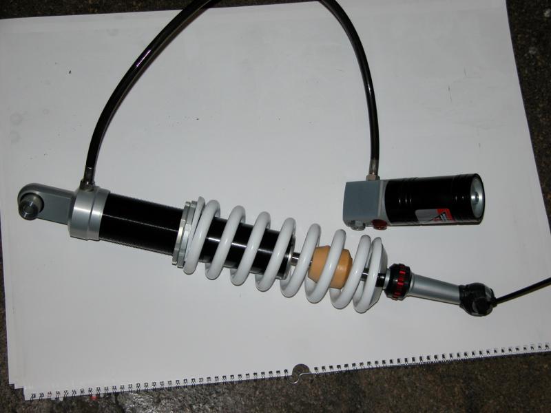

Hallo Tonga,
ich fahre schon seit längerem mit einem SO-Federbein. Die waren früher mal WP Stützpunkt, doch nachdem die in den Schluchten Österreichs versunken sind haben die eine eigenen Linie aufgelegt. Ich habe das Federbein in meiner gewünschten länge mit ausreichend Hub und dem richtigen Setup ausgesucht und geliefert bekommen. Über diese FB kann ich nichts kommen lassen. Aus Wartungsgründen lasse ich immer einen Ausgleichsbehälter an meine Federbeine bauen. Da ich dann den Kundendienst leichter durchführen kann.
Das Design bei den SO-Federelementen ist meist in grau bis schwarz gehalten. Die Federfarbe kann man sich aussuchen.
Vielleicht schaust Du Dir sowas mal an.
Ich wünsche Dir viel Glück bei Deiner Suche
Gruß Manuel
