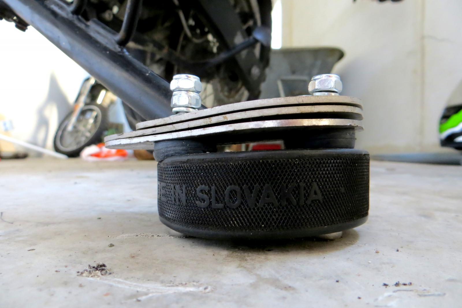

  • Ich habe einen Puk mit 2 Schrauben unter den Seitenständer geschraubt. Das ergibt eine Erhöhung von 25mm und eine schöne breite Aufstandsfläche => super Sache für ca. 5 € :cool:

Der Seitenständer ist voll beladen eine Zumutung, die Idee mit dem Puk werd ich aufgreifen !

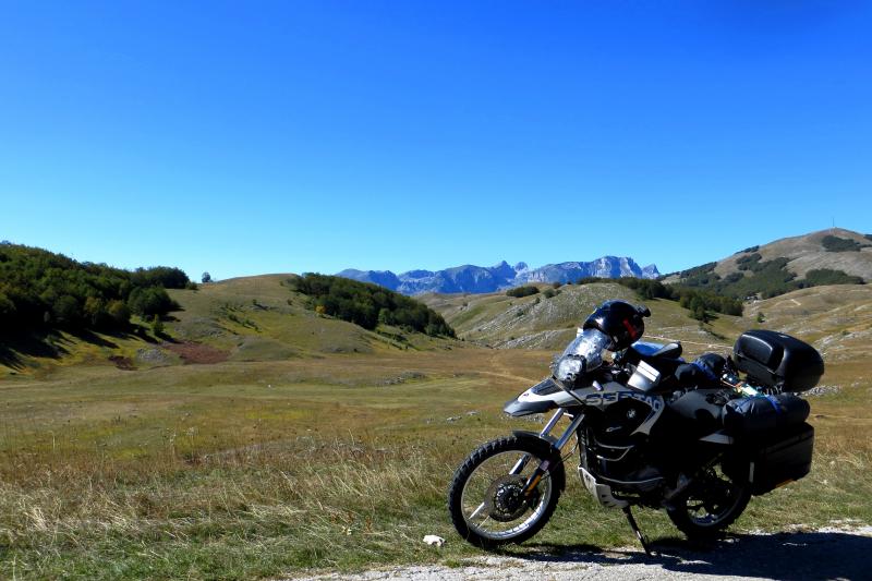

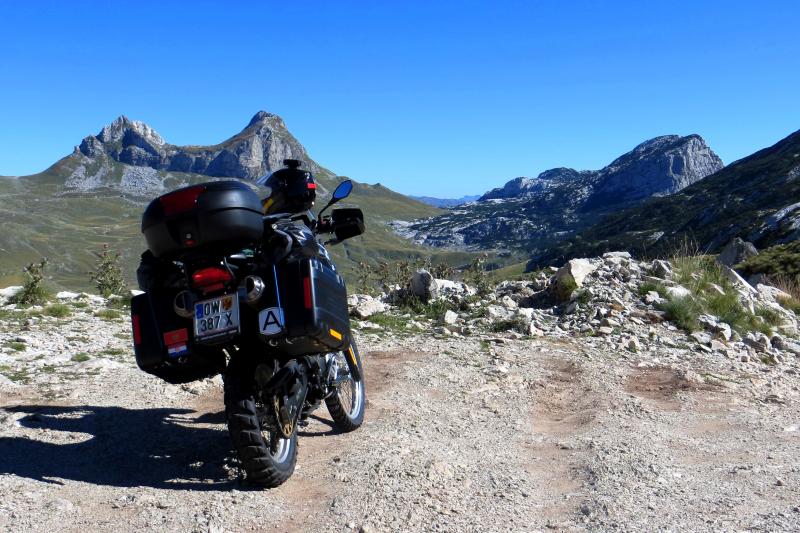

( Bilder von unserer Herbsttour Balkan / Griechenland )

ein guter Foristi Tip ist, einen Eishockey Puk unten dran zu schrauben, dann paßt die Schräglage.

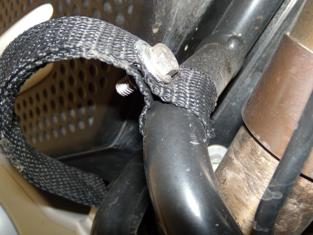

Habt Ihr da Rezepte, oder einen Griff drangebastelt, damit es leichter geht? Die fast 70 kg schwerere voll bepackte 1150er läßt sich da spielend auf den Hauptständer wuchten...
Welche Erfahrungen habt Ihr beim Aufstellen der Sertao gemacht, wenn Ihr sie einmal bei einem Ausrutscher hingelegt habt ?
Da ist die 1150er auch leichter alleine aufzuheben ( Griff am Lenker, Kraft aus den Beinen heraus ), als die Sertao, beim Griff am Lenker ( = bester Hebel ) kriegst Du sie zwar ein paar cm hoch, dann rutscht sie aber ( weils Gewicht zu weit hinten ist ) übers Vorderrad weg. Also mit kurzem Ruck hochheben, Knie unter die Sitzbank anstellen und hochdrücken geht, aber mühsam.

Das ist echt eine gute Idee Peter! Auf so eine wäre ich auch nicht gekommen. Werde mal schauen ob ich das auch hin bekomme :D Benutzt du den Griff für den Hauptständer oder zum aufheben?

Ich hätte natürlich lieber einen Griff aus Metall, aber da gab es nichts.
Den Griff benutze ich zum nur Aufbocken, da die Hebelwirkung vom Hauptständer äußerst ungünstig ist.
Als ich den Griff noch nicht hatte, ist sie mir 1 x in der Garage auf die rechte Seite geflogen.
Auslöser war der feuchte Hebel wo man mit dem Fuß drauftritt, so das ich mit dem Fuß abgerutscht bin.
Danach habe ich mit der Flex ein Karomuster reingeschnitten und anschließend mit schwarze Farbe vor Rost geschützt.
Übrigens gingen meine Boxer und auch die K (Leergewicht 280 Kg) viel leichter auf den H.-Ständer
MiraculixSertao
MiraculixSertao
14.11.2013
1.094
Südburgenland, Österreich
F 800 GS, R 1150 GS

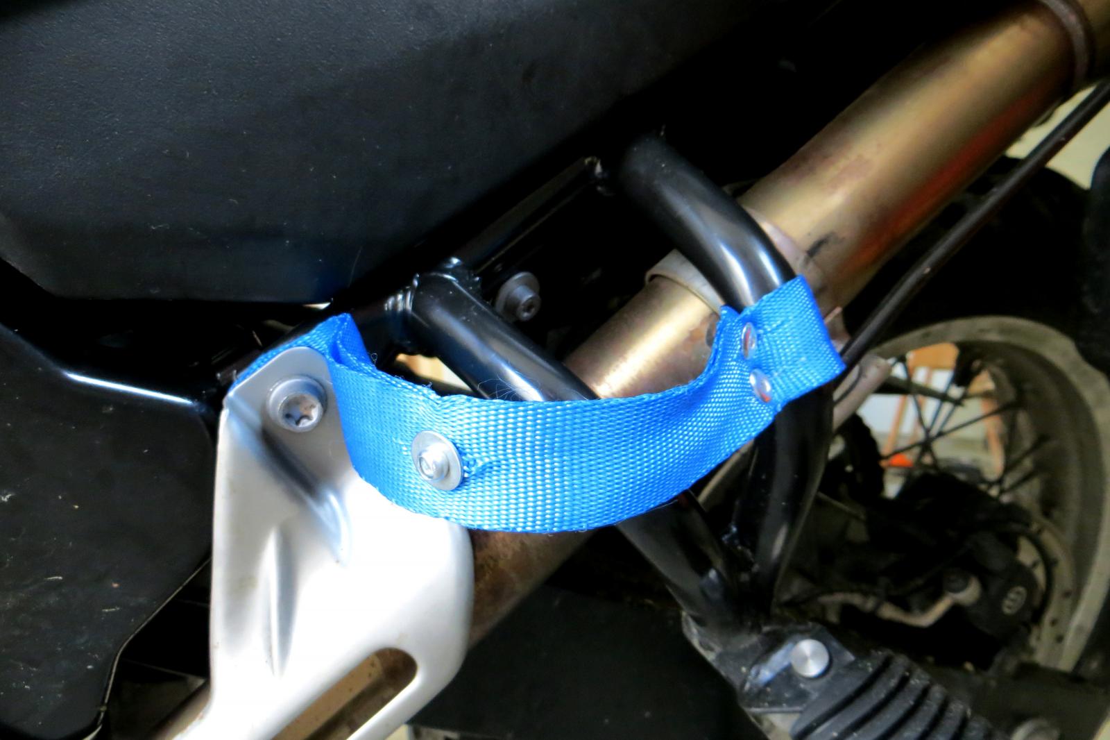

Hallo Pistenshrek & BMW Peter !
Danke für Eure Tipps Seitenständer und Schlaufe für das Aufbocken am Hauptständer!
Funktioniert bestens.
Beim Seitenständer ( Foto ) ist schön zu sehen, daß durch den Puk der Auflagewinkel des Ständerfußes sich ändert, darum war innen eine 2. Mutter nötig, ( eine kürzere Schraube wäre natürlich schöner...kommt bei Gelegenheit )
LG MiraculixSertao
