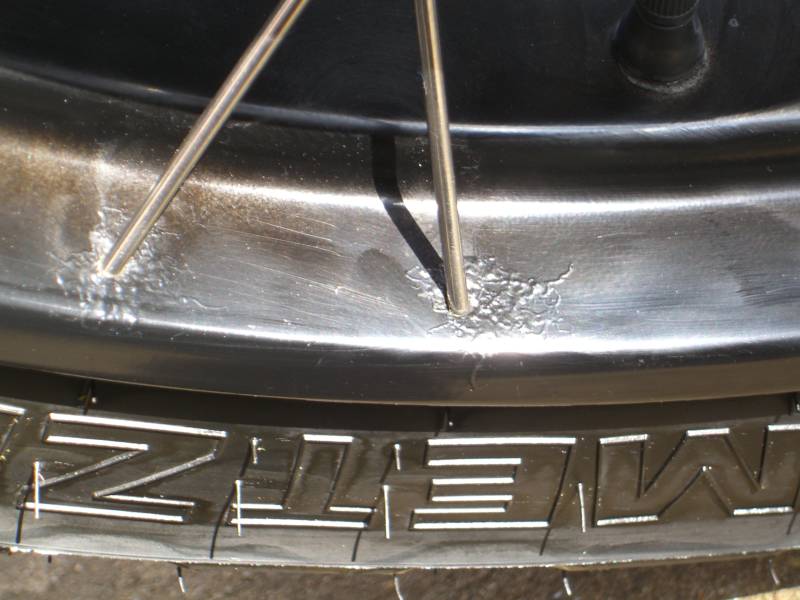

Als ich dann zum Winter hin, meine Q ein bisschen pflegen wollte, bemerkte ich rund um die Speichen kleine "Spinnennetze". Könnt Ihr Euch auf dem Foto unten ansehen.
Ich traute meinen Augen nicht! Unter der Pulverung war irgend etwas in Gange. Und zwar fieseste Oxidation!
Telefonat mit dem Chef in Hagen, und natürlich das übliche..."haben ich so noch nie gesehen, kenne ich nicht, blabla.."
Räder nach Absprache vor einer Woche eingeschickt. Jetzt seine Antworten per mail...Die Felgenringe sind sehr stark durch Oxidation beschädigt. Dort wo die Speichen in die Felge gehen. Dort wo die Köpfe sitzen, ist nix.
Er kann es sich nicht erklären, an Ihrer Qualitätsarbeit kann es jedenfalls nicht liegen. Er meint meine HP2 müsse ein Elektrikproblem haben. Schlecht geerdet oder etwas in der Art.
ICH solle ihm jetzt einen Vorschlag machen, was mit den Rädern zu tun sei....:)
Keine Garantie, keine Kulanz, einfach ein Arschtritt.

Hi Ziro,
ich glaube nicht , daß der Kunstoffbeschichter Schuld hat.
da die Felgen org.Eloxiert waren??????und dieses Eloxal nicht entfernt wurde????
Müsste das Schutz genug sein.
Übrigens wird das Eloxal auch unterwandert.Hatten wir bei PKW Alus schon oft.Aber nicht in solch kurzer Zeit.
peter

Hallo Peter,
ich weiß leider im Moment noch nicht, wie sie es damals gemacht haben. Ob die Felge vor dem Pulvern Glas gestrahlt wurde. Ich meine ja. Aber das werde ich feststellen, wenn ich die Räder wieder in meinen Händen habe.
Gruss, ziro

Habe gerade auf die Rechnung geschaut, Peter. Da steht es scharz auf weiß.
Glasperlstrahlen, Menge 2 (für zwei Felgen) Betrag 25,54 Euro...
Soviel dazu.
ziro
Peter
Peter
27.01.2005
2.802
wiesloch
Na also,
da haben wir doch den Fehler.
Das ganze hätte mit nem Pad angeschliffen gehört, und dann Pulvern=
doppelter Schutz.
Peter

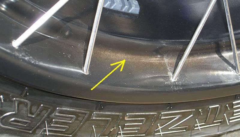

Was mir übrigens noch aufgefallen ist, an einer Stelle ist die Pulverung so dünn, das ich die metallische Felge durchschimmern sehe!:)
Siehe Foto!
Cool, oder? Wer kann noch so etwas bieten???
Gruss, ziro

schlampige arbeit ziro...
...damit dürfte einer reklamation nichts mehr im wege stehen !
