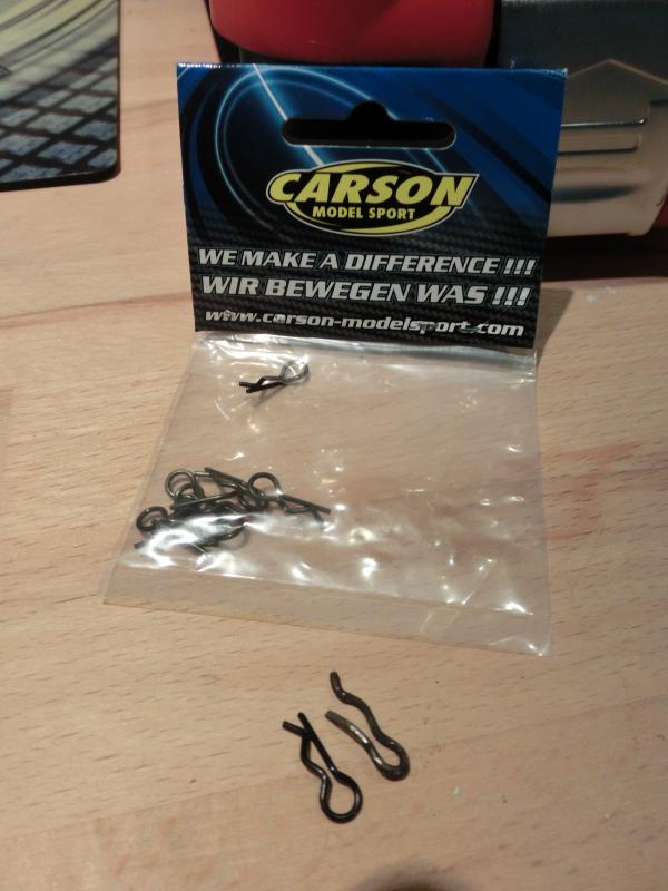

Vielleicht hilfts einem, denn wenn der Federsplint für die Sicherung des Bremsbelagstifts weg oder defekt ist, wird's ärgerlich :mad:.
Neuer Federsplint? selbst in der Dosenwerkstatt nicht zu bekommen und beim :) nur im Satz für 13,00 €.
Ersatz habe ich im RC-Car-Bereich gefunden. Nennen sich Karosseriesplinte, sind 14 mm lang und kosten im 10er-Pack ganze 2,80 €. Das abgebildete Fabrikat ist nur beispielhaft.

Hi
Bei meinem Schraubentandler gibt's die Dinger ähnlich wie das Original. Nur ohne den abgeklappten Winkel.
