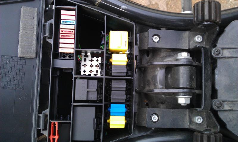

Hallo werte GSler,
ich wollte den Sicherungskasten meiner GSA ordnungsgem. erweitern; dazu bin ich auf der Suche nach folgenden Materialien / orig. Ersatzteilnummern:
- Sicherungshalter zum einclipsen in den freien Steckplatz
- Snap-In Kontakte fuer diesen Sicherungshalter zur Kontaktierung der Sicherungen
- Relais-Halter zum Snap-In in freien Relaiplatz + Kontakte
Oder weiss durch Zufall jemand, ob BMW hier den MTA-Standart befolgt?
Hat da durch Zufall jemand die passenden Teile-Nummern, oder muss der :) sich durch die Materie quaelen? :)
Merci!
Dirk

Die sicherungshalter und den relais halter kannste im KFZ teile/zubehoer handel bekommen. Die halter auch beim autoverwertung.
Hi,
Hab da auch schon gesucht... Aber leider haben die Relaishalter, die ich gefunden habe, die "Schiene" zum einfuegen nur horizontal.... Hast Du da nen Link?

Passende Einsteckkontakte für die Sicherungshalter gibt es bei Reichelt. Es passen die vom Typ "FKS-HALTER 1". Dieselben hatte ich letzte Woche verbaut.

Danke Muffin,
brauche ich die Halter dazu auch, oder kann man die an die original Klemmkontakte anschliessen?
