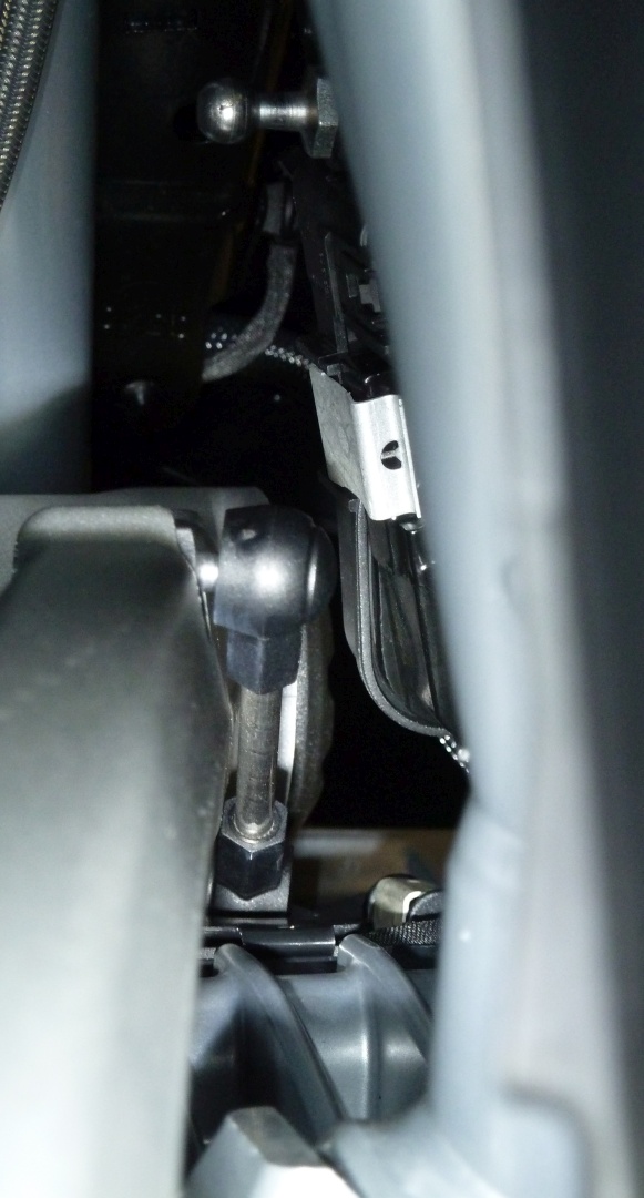

Aufmerksam geworden durch Beitrag 15 vom Thread http://www.gs-forum.eu/r-1200-gs-lc-und-r-1200-gs-adventure-lc-135/esa-97680/index2.html#post1330667 hab ich heute bei meiner fabrikneuen K50 mal nachgeschaut, ob sie auch diesen Fehler hat, einfach deshalb weil ja bei einem Serienfahrzeug die häufigsten Fehler eben auch Serienfehler sind. :Augenrollen:
Und siehe da, tatsächlich ist bei ihr ebenfalls die Stange nicht im oberen Kugelgelenk eingehängt. Dadurch gibt es auch bei meiner keine dynamische Rückmeldung zur Steuerung des Dyn-ESAs und damit auch keine dynamische Dämpfungs-Anpassung an die Fahrbahnbeschaffenheit. Schade! :(
Die Kontrolle ist am besten mit einer Taschenlampe durchzuführen. Von Vorne rechts am Längslenker vorbeischauen, da geht die mit doppelten schwarzen Kugelgelenken versehene metallene Sensorstange hoch zum Sensor, wenn korrekt montiert, bzw. nicht herausgerutscht. Bei meiner ist die ausgehangene Stange durch den Längslenker eingeklemmt und bei GS auf dem Hauptständer nicht einfach mal wieder aufsteckbar. Da muss, wegen Gewährleistung sowieso, der Freundliche ran.
Von der ausgehangenen Stange hab ich mal ein Foto gemacht.

Mir ist jetz nicht ganz klar wo das ist - kannste mal ei Bild machen wo man mehr sieht ausser der Stange!
Sitzt die hinten an der Schwinge neben dem ESA-Bein?

Es handelt sich um die vordere Radaufhängung. Die Stange sitzt in Fahrtrichtung links, außen neben der linken Lagerung des Längslenkers. Am besten mit Taschenlampe zu sehen, von vorne auf die GS schauen, dann aber rechts vorbei am Längslenker weit hinten.

Habe eben auf einer kleinen Feierabendrunde an der Tanke mal nachgesehen und - BINGO!, meine Koppelstange lag auch daneben. :mad:
Habe erst von vorn durch die Gabel versucht, sie wieder einzuhängen. Aber das funktioniert (wie weiter vorn schon beschrieben) leider nicht. Danach habe ich die untere Tankverkleidung links abgebaut, das geht zum Glück mit dem Bordwerkzeug: Fahrersitz abnehmen und beide Schrauben lösen. Dann nach hinten, parallel zum Motorrad abziehen.
In diesem Zustand kommt man halbwegs an die Hebelei ran und kann den Kugelkopf selber wieder aufstecken. Habe nach der Tour (60km) noch mal nachgesehen: Alles an seinem Platz.
Jetzt bleibt nur die Frage, ob das schon ab Werk so war oder ob die Stange später erst abgesprungen ist. Wobei ich mir Zweiteres fast nicht vorstellen kann, der Kugelkopf geht sehr straff über sein Gegenstück am Sensor. Da springt von alleine so schnell nix ab!
An dieser Stelle noch mal vielen Dank für den guten Hinweis! :worthy:
Kleiner Nachtrag: Am Fahrverhalten hat sich eigentlich nicht spürbar was geändert ohne/mit Stange vom Federwegsensor.
