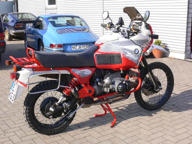

Hi Thomas,
ich kann da meinem Vorschreiber nur recht geben. Ich bin zwar Gewichtsmäßig nicht im dreistelligem Bereich, aber ich habe mir auch ein paar Kleinigkeiten einbauen lassen.
Lenkererhöhungen gibt es bis 35mm. Dazu könnte man auch noch einen hohen Lenker nehmen. Tiefe Fußrasten suche ich derzeit auch. Der Tip mit der R100R ist nicht schlecht. Bei dem hinteren Federbein gibt es die üblichen Verdächtigen WP, Öhlins und Wilbers. Normalerweise muss man dort auch sein Gewicht (+ Moppedklamotten) angeben und die Feder wird dementsprechend ausgewählt.
Gruß Hermann
E
ehemaliges Mitglied
Ist Sie zu klein bist Du zu groß:aetsch::hinterkopf:
Glaub mir das werden nicht deine einzigen Umbauten bleiben!!!
Oder Distanzhülsen in das hintere Rahmenheck einschweißen 2cm! und vorn beim Hauptrahmen unterbauen.
Mfg Edda

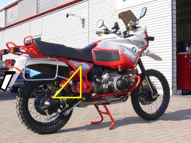

Hi Gerd,
ich stelle mir das mathematisch vor, nach Pythagoras, als ein rechtwinkliges Dreieck: Federbein = c, Höhe vom oberen Befestigungspunkt unter der Sitzbank runter zur horizontalen = a, horizontale vom unteren Befestigungspunkt bis snkrecht unter den oberen Befestigunspunkt = b.
a²+b²=c² -> a=Wurzel c²-b²
Ich lege jetzt mal einfach fest das b konstant ist, was es nicht wirklich istund sage einfach das es 400mm ist, so als Beispiel.
Dann ergibt sich nach obiger Formel für ein 500mm Federbein eine Höhe von 300mm. Bei einer Federbeinlänge von 490mm ergibt sich eine höhe von 283mm. Was jetzt natürlich nicht mit eingerechnet wurde ist der Abstand von der unteren Federbeinaufnahme zum Boden. Da kann sich die Höhe noch erheblich ändern, da der Hinterreifen Schätzungsweise 150-200mm hinter der unteren Federbeinaufnahme liegt. Somit bin ich zu der Einsicht gelangt, das ein 5 oder 10mm kürzeres Federbein das Heck doch ganz schön senken kann.
Edit: Ich sehe grad du hast eine 1100GS (in deiner Signatur), da könnte es tatsächlich so sein wie du sagst, weil du bei deinem Zentralfederbein eine Umlenkung hast. Deshalb nochmal ein Bild von einer 100GS.
Bild mit Pythagoras
Gruß Hermann

Ja Gert,
ich habe den ersten abschnitt gelesen, und da steht genau das was ich sage. Folgende Zeilen deines Berichtes habe ich mal kopiert, falls du mir die Erlaubnis gibst:
  • Das Federbein der Basic (ein an sich sehr gutes White Power) ist gemessene 490 mm lang und somit 10 mm kürzer als die 500 mm langen Standard-Federbeine aller anderen GS-Modelle und Baujahre.
  • Dadurch verringert sich der Positiv-Federweg hinten um ca. 1,5 - 3 cm (diese Werte ergeben sich je nach Vorspannung).
  • das tiefer "hängende" Heck ist für mich ein optischer Nachteil. Vgl. auch das Foto hier.
Ich habe grad ein Bild eingefügt um das was ich sage auch nochmal bildlich darzustellen.
Bitte zeige mir in meinem Denkmodell den Denkfehler damit ich beim nächsten mal Bescheid weiß.
Gruß Hermann
PS.:vielleicht meinen wir dasselbe und reden an einander vorbei?

Hi Gerhard,
in Fred #14 hab ich das Bild reingepackt.
Das habe ich von Gerds Homepage (nderungen an meiner BMW R80 GS) kopiert.
OK, hier nochmal das Bild:
Gruß Hermann
