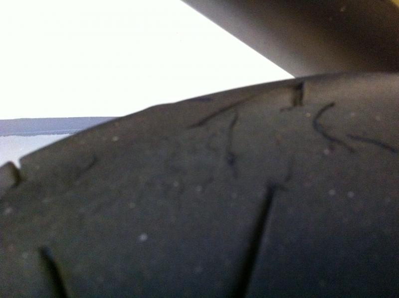

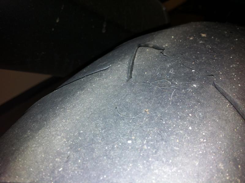

Hallo, hat das von euch auch schon einer gesehen...nach einer Autobahnfahrt ca.20KM hat sich die Reifenfläche von meinen Conti Road Attack2 wie aufgelöst...hab so etwas noch nicht gesehen! Ist das vielleicht jemanden von Euch mal aufgefallen?
Danke fürs Antworten
Bilder folgen!

Ja, wenn es sehr warm ist und du ordentlich Tempo machst, dann bilden sich sogar kleine Röllchen am Reifen. Mit einem Supersportler und noch mehr Tempo geht das noch besser...

Hi David, ja genau der Reifen ist voller Röllchen...hab sowas no nie gesehen:eek:. Also Denkst du das sei normal?

So scheint es wohl bei leistungsstärkeren Motorrädern zu sein.
Mit meiner Dakar und dem Tourance hatte ich sowas nie.
Aber mit der 800´er und dem ScorpionTrail sowie dem TKC80 schon.
Da kannst du zuschauen wie das Profil schmilzt...

naja, einen TKC kann man auch nicht unbedingt mit einem RA2 vergleichen.
Daß so extreme Stollenreifen wie der TKC oder der Karoo bei hohem Tempo dahinschmelzen ist normal und bekannt.
Das Reifenbild von Sven sieht für einen Tourenreifen wie dem RA2 schon merkwürdig aus...
Bei mir habe ich den Sportattack drauf, und selbst bei 100km dauerbrennen auf der Autobahn sieht der nicht so aus. Und der ist erheblich weicher als der RA2.

Hallo Sven,
genauso schaute auch mein RA2 hinten nach ner Autobahnetape aus.
Luftdruck hatte ich hinten 2,9. Lufttemperatur war etwa 25Grad, Geschwindigkeit bis 200 km/h.
In den Pyrenäen hatte ich aber auch den gleichen Effekt an den Flanken des Reifens.

Das mit den Röllchen beim CRA2 ist normal, das gibt sich aber auch so schnell wieder, wie es gekommen ist. Nur dass es nur 20 km Autobahn gewesen sein sollen, das glaub ich nicht. Ich bin fast 2000 km Autobahn mit vollster Beladung gefahren und habe keine so ausgeprägte Mittelglatze wie auf den Fotos.

Hi Hansemann, es waren wirklich nur 20 Km von St. Ingbert nach Homburg...OK Vollgas aber ich denke das darf so nicht sein!!! Werde nach meinem Urlaub bei Conti reklamieren...

nachbauen kann man das Verschleißbild wenn man die 20 km Vollgas mit erheblich zu wenig Luftdruck fährt (das wird auch die Argumentation des Händler/Herstellers sein). Außerdem begünstigt die Schrankwand den Hochgeschwindigkeits(ja gut, Hochgeschwindigkeit für ne Schrankwand)verschleiß durch ihre unairodynamische Silhouette, der Schlupf steigt überproportional.
Luftdruck war 2,4/2,7 hatte ihn noch nicht geändert weil ich am WE zuvor zuzweit unterwegs war, ansonsten 2,2/2,5.

Ich glaube, ich habe das schon geschrieben, die Fussel verschwinden genau so schnell wieder, wie sie gekommen sind. Ich war auch überrascht, halte das aber nicht für dramatisch. Was mich momentan eher beeindruckt, ist dass nach ca. 8000 km hinten noch jede Menge Gummi drauf ist, vorne habe ich aber schon Auswaschungen wie beim CTA, teilweise ist die Profiltiefe da auf 2 mm runter. Das Vorderrad fängt in Schräglage auch schon an leicht zu sirren. Nicht so deutlich wie beim CTA, aber doch bemerkbar. Andererseits sind 8000 km für mich für den Reifenmehr als ok! Der einzige Grund, warum ich nicht schon neu geordert habe ist, dass ich im August nach Wolgograd fahren will und die 4 Wochen-Tour so um die 10000 km lang wird und das mit vollem Gepäck. Ich schwanke für den Anlass noch zwischen dem Ur-Tourance und dem Battlewing. Einerseits will ich das Ding möglichst mit einem Satz Reifen bewältigen, andererseits will ich in Rumänien und Moldawien auch mal die Zügel locker lassen... :D

Ich muss sagen, der Reifen sieht eigentlich noch ganz ordentlich aus!
Der hält noch ne Weile !!!
Deshalb tendiere ich eher auf nen falschen Luftdruck (vielleicht Messgerät ungenau) oder halt auf einen Produktionsfehler (was ja durchaus mal vorkommen kann) den du da hast.

mit nem Foto läßt sich das rel. schlecht beurteilen, der Reifen hat ja von Haus aus nen ziemlich kräftigen Mittelscheitel. Und übers Tempo hat sich Sven auch nicht ausgelassen. War aber mehr als 130/140km/h ;):D

Sven, was willst Du denn reklamieren ??? Das Du auf der BAB so schnell gefahren bist ???
Da erweitere ich Dans Antwort: Du kannst beim Händler reklamieren, aber er wird diese nicht annehmen.
Diesen Abrieb hatten wir schon mit dem TT100 auf dem Hockenheim-Ring. Und wer den TT100 kennt, weiß, daß der im Gegensatz zum CRA2 "a Holzradl is" ;):D:D
Auch wenn Dus noch nie gesehen hast, irgendwann ist immer das erste Mal.
Aber wie schon mehrfach erwähnt - ganz normal und nicht reklamationsbedürftig ;)
So sieht der CTA2 aus, wenn er auf normaler Straße stramm gefahren wird:
Das ist kurz vorm graining (klick mal).
